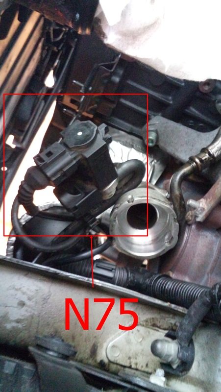

problème A4 B7 perte de puissance + voyant préchauffage clignotant
Sur la mienne, la concession du coin l'a fait, mais la demande venait d'un garagiste.
Si j'ai bien compris ce qui m'a été rapporté, c'est simplement du codage de chiffrement pour faire reconnaitre la pièce par le calculateur. (style pour éviter les vols, pièce pas d'origine, etc...) A confirmer.
Pour être précis : on ne trouvait plus l'actuateur seul en pièce détachée, il fallait prendre tout le turbo. Cet actuateur est d'origine Mitsubishi et le garagiste l'avait trouvé en Allemagne. Audi a ensuite fait la manip sur le calculateur pour le faire accepter.
OK. pour ma part, l'actuateur se trouve en pièce détachée sur Turbosfrance. Le problème maintenant va être de trouver un garage qui veuille bien me le faire. je n'ai même pas envie d'aller demander dans une concession Audi car ils ne vont pas vouloir monter une pièce qu'ils n'ont pas commandé!!!!
Si il te font payer le service, ça pourrait. sinon, il faut passer par un garagiste qui a ses entrées. Mais on voit bien la logique de ce système (sous le prétexte bien réel de lutte contre le vol et la contre-façon). Ca bétonne le monopole...
Il n'y a pas de codage particulier avec numéro de serie pour l'actuateur, c'est juste une calibration butées basse et haute mais avec l'outil qui va bien en se connectant directement sur l'actuateur.
J'avais eu le doc de la programmation qui disait d'ailleurs qu'il y avait le droit a une seule programmation, que si elle était foirée= poubelle..

Car j'ai passé la valise chez Audi et pour eux le turbo se grippe et il faut le changer pour la modique somme de 2300 euros!!
J'ai passé le Vagcom chez moi, j'avais mis sur le forum le rapport et tout le monde m'a dit que ça vient de l'actuateur.
A cette époque j avais pas valise...2006 ou 2007...c est la géométrie variable qui grippe??y a pas de voyant en rapport avec ça!!?les voyants c est niveau électrique pas mécanique...comment l odb peut savoir qui grippe....??peut être manque de pression à certain tour moteur....??
oui ils disent que c'est la GV qui grippe. En théorie c'est eux les mécanos mais je n'y crois pas que ça vient de là.
Sur le forum beaucoup ont eu le même problème et cela venait bien de l'actuateur!! Certains ont changé le turbo complet, comme l'actuateur est vendu avec c'est sur que le problème est réglé comme ça mais pourquoi dépenser 2300 euros alors que le pbm peut être réglé avec 300!!!!!

Perso surmon ancienne a4 140ch j'ai eu aussi les probleme que vous avais rencontré ....verdicte audi été le méme encore une fois " turbo grippé" blabla bla ...
la durite basse du turbo été simplement percé comme beaucoup ...mais quelque temps aprés , rebelotte..perte de puissance,mode dégradé etc...
j'y ai néttoyée l'egr ...ca a remarché un temps..puis re-perte de puissance ...donc n75 changé et toujour méme sympthome de temps en temps ...jusqu'a ce que je troube enfin !
c'était tout simplement le capteur de pression de suralimentation !! qui été aspergé d'huile présente dans la durite coté echangeur suite au different probleme rencontré et qui en forte accelaration venait l'encrasser et fausser l'électronique...
Aprés l'avoir nettoyé plusieurs fois j'ai enfin décidé de le changer et plus JAMAIS eu de soucis :closedeyes:
Je suis repassé voir un des mecano de chez Audi en lui disant ce que c'était au final...et il me dis " a oui c'était peu etre ca aussi"
Forcement a 2000€ d'écart entre le turbo et cette piéces du co* ! on aurez peu etre du commencer par la ! surtout que ce naze quand j'était passé le voir pour le fameux voyant EGR il a cru qu'il me manqué de l'huile et m'en avais remis...de trop!! d'ou l’excédent d'hule passé dans cette fameuse durite !!!
bref....si ca peu aider a resoudre certain de vos probleme regardez un peu du coté de e capteur ..

Est-ce que quelqu'un peut me montrer précisément où se trouve le capteur de pression de suralimentation de turbo sur mon A4 B7 3L TDI?
Car avant de le commander je veux être sûr de pouvoir le faire moi-même.
Merci d'avance.
Je ne suis pas un grand mécano et vu le nombre de capteur qu'il y a dans ce moteur... Pour bien faire il me faudrait une photo car sinon je crois que ça va être compliqué...
Alors quand tu est face a ton auto' ...tu as donc les deux aération de ton pare choc a droite et gauche ...
jette un oeil dans le trou de droite par exemple , et au fond de celui-ci tu va apercevoir le bas de l'échangeur en photo ci-dessous !
Tu dois avoir le meme de l'autre coté aussi...
bref " maintenant que tu as reperé la piéce tu n'as plus qu'a ouvrir ton capot et regarder par le haut ce coup ci , et tu y trouvera "logiquement" (je n'est toujours pas le v6 hein** lol ) ce capteur visé en sortie de l'échangeur .....
tu peu le voir donc ci-dessous vissé sur la partie haute juste aprés le manchon ou viens s'emboiter ta grosse durite d'air * :roi:
Voila l'ami , , en espérant que tu le trouve enfin et que tu puisse écarter cette cause a tes problèmes!
PS; regarde aussi l'échangeur de l'autre coté aussi tu as peu être un second capteur ..... :nixweiss:
