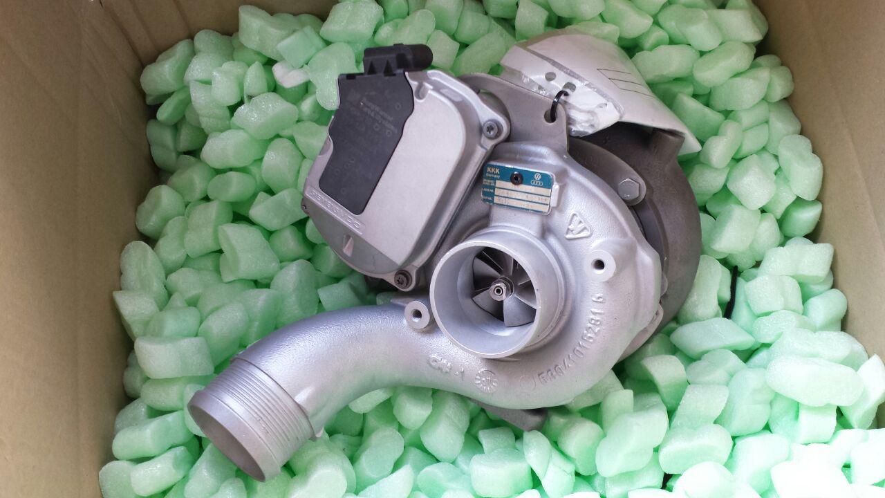

Turbo monté sur la mienne il y'a quelques semaines. Aucuns problèmes et j'ai retrouvé mes 280cv !!! (Après avoir été en mode dégradé pendant près de 1000 bornes ça fait du bien !!!)

J'ai monté le turbo avec un ami mécano (à qui j'ai donné un billet mais pas représentatif d'un tarif traditionnel)
donc je ne sais pas du tout combien prendrait un garage. 200€ je pense, dans ces eaux là...
Et faut en trouver un qui accepte de monter une pièce qui n'a pas été achetée chez eux. Trouve un mécano "arrangeant" :icon_wink:

Mon collègue a mis longtemps... :mur: car une pate du support coinçait et on a perdu un temps fou pour réussir à retirer l'ancien turbo. On a du utiliser la manière forte (pour ne pas dire bourrin), pour l'enlever.
A mon avis y'avait une autre technique mais malheureusement je ne disposais d'aucun tuto.
Le turbo est très accessible visuellement mais en réalité il est vraiment chiant à démonter à cause de son support qui lui n'est pas du tout accessible (je peste souvent contre les ingénieurs qui de toute évidence ne foutent jamais les mains dans le moteur pour rendre les choses si compliqué !!)
Donc je ne sais pas combien de temps il faut compter mais je dirai bien 4-5h au total (démontage et remontage).
