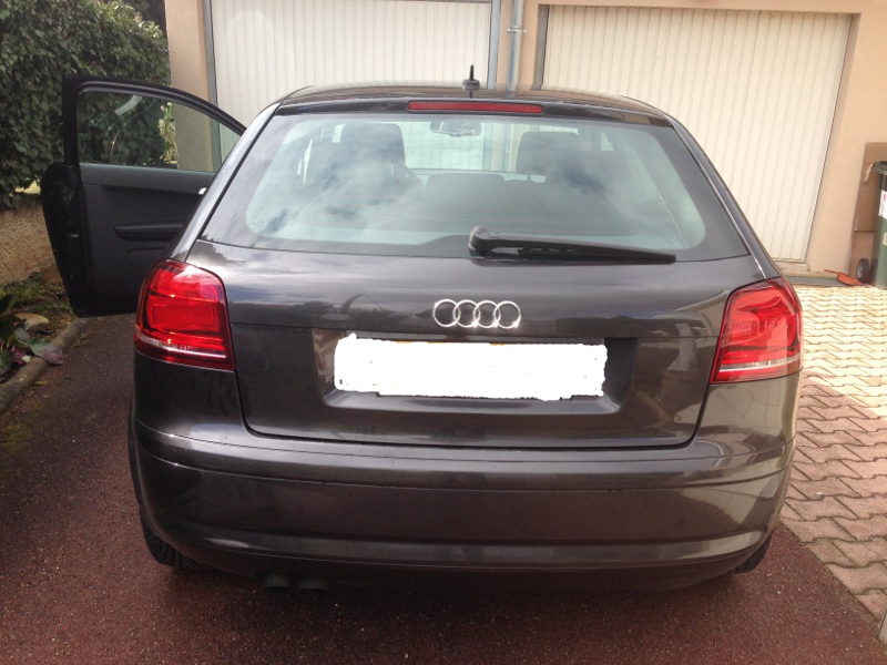

Je vais juste changer feux arriere en cerise mais je trouve pas ceux en led. Et face avant et capot s-line

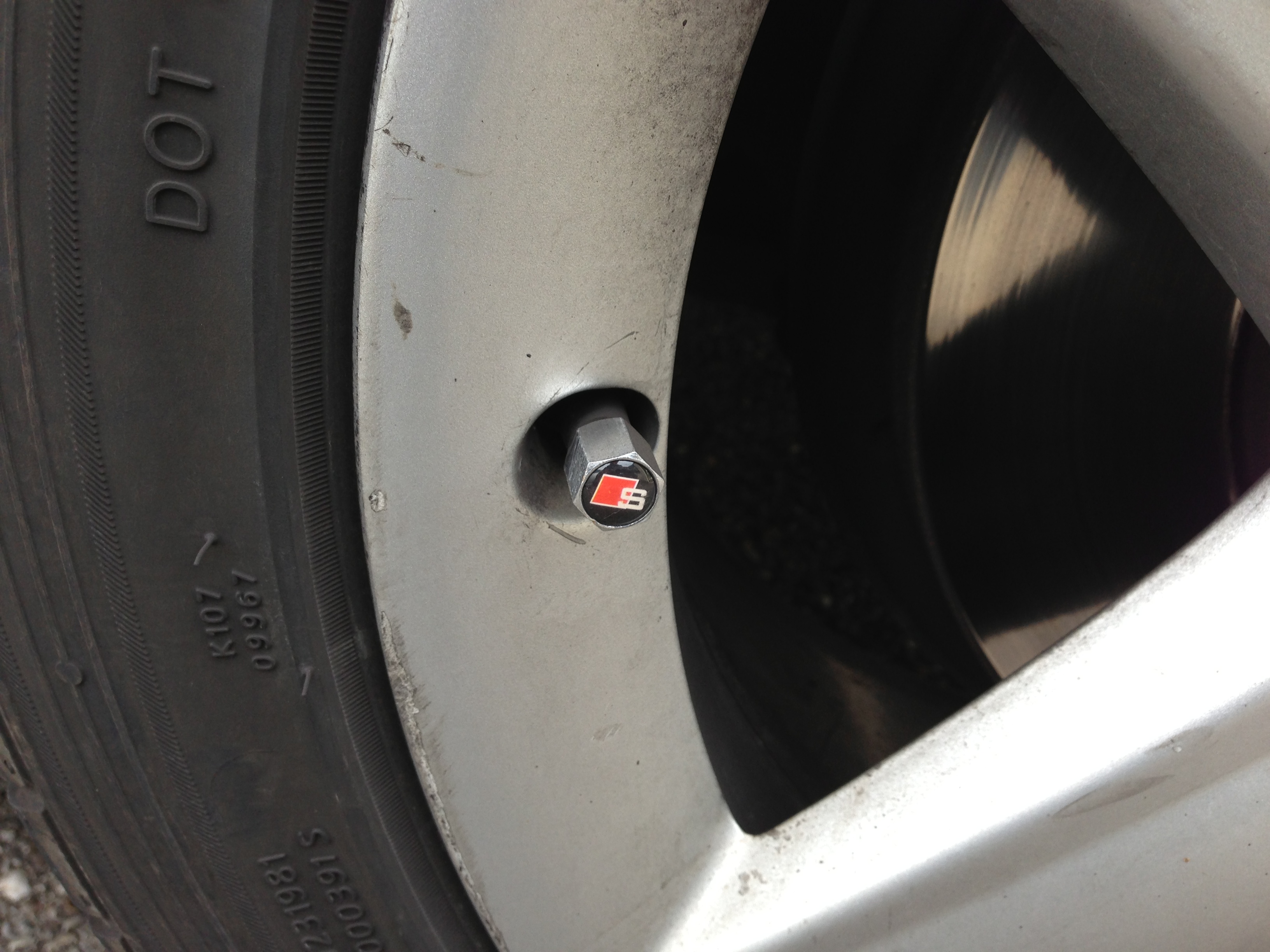

bouchon S-line :

Toms tu peux te procurer la clef antivol aussi simplement que tu as acheté tes embouts ;)
Je sais pour sa j'ai pas mis les antivol

commandé aussi le joint reducteur egr, les clips des sieges et les feux facelift cerise !!! J'ai hate de recevoir tous sa !

Montage des nouveaux feux facelift, et réparation des sièges easy entry
Les feux cerise lui vont bien :bien:
Surtout la nuit c'est trop beau :)
