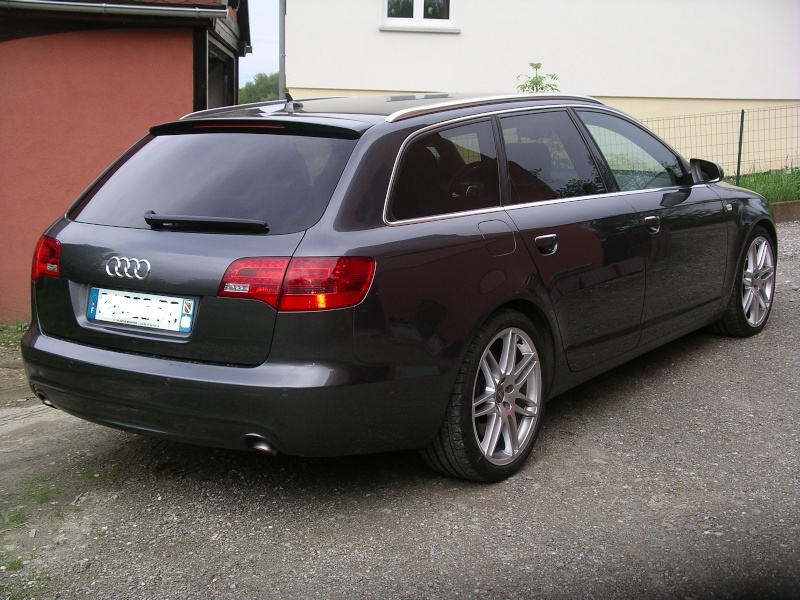

En fait je parle du béquet arrière (au dessus de la lunette arrière) dans lequel est logé le feu 3ème feu stop. Il semblerait que sur les S-Line (pack extérieur) ce béquet soit différent.
Les grilles j'ai, de mémoire, dû payer environ 40-45 euros chez audi (les 2). Donc pas bien cher.
