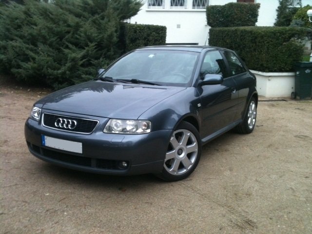

Ce la fait très longtemps que cette S3 8L me fait de l'oeil... et j'ai finalement craqué pour en faire un deuxième véhicule loisir.
J'ai essayé d'axer mon choix sur véhicule avec un historique EXTREMEMENT Limpide.
Ce sera donc une S3 225cv Evo2 (BAM) de 160.000 03.2003.
Deuxième main, entretien mticuleux tous les 15.000km, distribution, sonde, etc... tout est à jour.
Le precedent propriétaire l'a tout de même achetée a 50 000km, et gardée 6 ans.
Voila la belle... à très vite!!!!!!

J'aime bien cette couleur,mais décidément c'est cette couleur qu'il veux qu'il n'y ai pas de sigle :icon_lol: :icon_lol: :icon_lol:
Modifié par MRACING
D'origine et de coeur, malheureusment pour le boulot j'ai du partir en région parisienne, mais je reviens souvent dans le coin à l'occase ;)
Bienvenue à toi et ta S,l'ami!!
Je suis aussi en Haute-savoie et j'ai aussi une gris dauphin,LOL!! :malelovies:
Faudrait pas qu'on les confonde une fois garée au parking du Mtl Blanc !! Hihi
LOL, non y a pas de risque,je ne vais pas au taf avec!! :ripeer:
