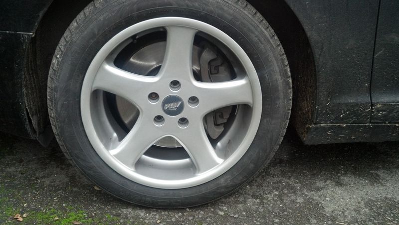

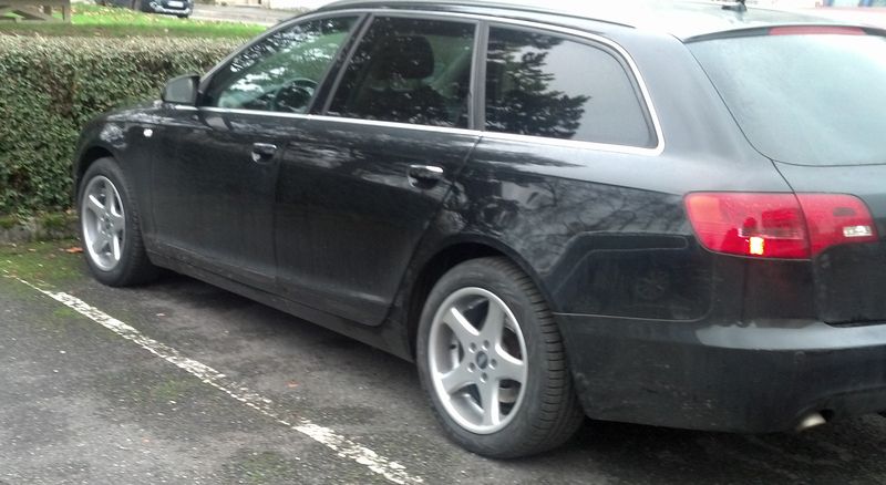

Ca y est , les NOKIAN WR A3 sont montés sur 4 jantes en 17 sur la voiture....
Les jantes ne sont pas super belles mais bon, c'est pas vilain!
Par contre, elles sont équilibrées et tout mais j'ai de sérieuses vibrations, comme si je roulait sur de la tôle ondulée, dès que je roule à 80/90 kmh et au dessus!!!!
Mon copain m'a dit que je devais racheter des goujons car ceux qui étaient sur les jantes en 19 sont trop courts....A l'origine, ces jantes adaptables avaient été commandées pour une mercedes.....Il m'a dit qu'il n'y avait pas de centreur, peut-être l'origine du problème? Je verrai bien quand je changerai les goujons....
Photos des jantes:
