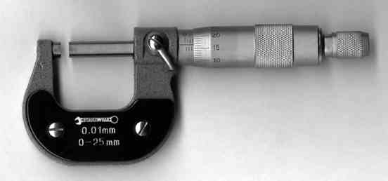

ils prennent la mesure comment?
1mm de chaque côté ça fait pas lourd et ça confirme bien que mon disque est mort :closedeyes:
Pour mesurer, il faut utiliser un Palmer: palmer.jpg
