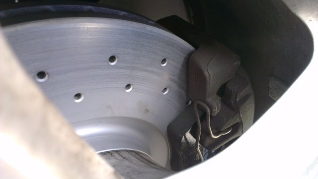

Bonjour à tous, Un petit retour sur un changement de freins AV fait la semaine dernière. J'ai monté des disques percés Zimmermann et des plaquettes Ferodo sur ma S3 8L, car les anciens étaient voilés et donnaient un freinage complètement deg.......lasse. Au démontage, disques bleuis avec des vagues... et garnitures plaquettes fissurées!! Le tout en ref d'origine ATE, qui aura tenu 30-35000 bornes... Après moultes réflexions, j'ai donc commandé les disques 100.1240.52 Zimmermann et des plaquettes FDB1463 Ferodo. Je me suis dit que des plaquettes normales chaufferaient et boufferaient moins les disques, et que si je consommais rapidement ces plaquettes je m'en fouttais pour 40€. Donc on verra pour leur durée de vie, pour l'instant j'ai fait 10j de rodage, soit environ 1000 bornes, et j'ai commencé mes premiers tests ce matin. Ca pince tôt, mais surtout la puissance est constante et je peux enchainer les freinages sans crainte. Accessoirement la voiture ne tremble plus comme une feuille à chaque freinage "appuyé", Aaaaaaaah! Voilà, ça fait du bien de retrouver sa titine, je voulais faire un retour pour ceux qui hésiteraient dans leur choix.
