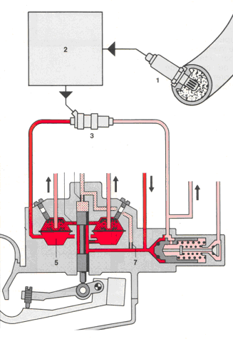

ah, ben c'est le K Jet ca.. le doseur distributeur.. il ne fait que doser l'essence en fonction de la quantité d'air qui le traverse...
tu penses que les tuyaux qui vont aux injecteurs ne sont pas dans le bon ordre alors?
j'essaie de te trouver une photo :bien:
c'est sa. j'ai deja cherché sur internet j'ai rien trouve.. mais les injecteurs je pense qu'ils sont dans le bon ordre. c'est pour les autres ou j'ai un doute :s
merci beaucoup ! mais je n'ai pas tout a fait la même pompe que celle du schema, c'est important tu crois ?

@ DSTS, j'ai toujours pas le même K-jet que sur le schéma, a moins que la durite qui va du k-jet a l'injecteur de départ a froid n'y soit pas représentée ?
merci beaucoup ! bonne route ;)
