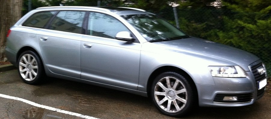

Bonjour
ca y es . mon audi a revetu ses jantes et pneus hiver.
audicalement
