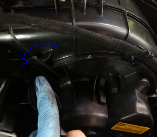

Solution proposée: Dans ce cas de figure, le problème provient du moteur pulseur d'air qui commence à être fatigué, et avant de le changer, ce serait mieux d'essayer de lubrifier l'axe de rotation du moteur. Pour celà il faut démonter la boite à gants, démonter le pulseur:
Au démontage faire attention au connecteur :
Pour démonter le pulseur, tirez légèrement la languette vers le bas et tournez le pulseur vers la droite: (faire le mouvement dans l'autre sens pour le remontage)

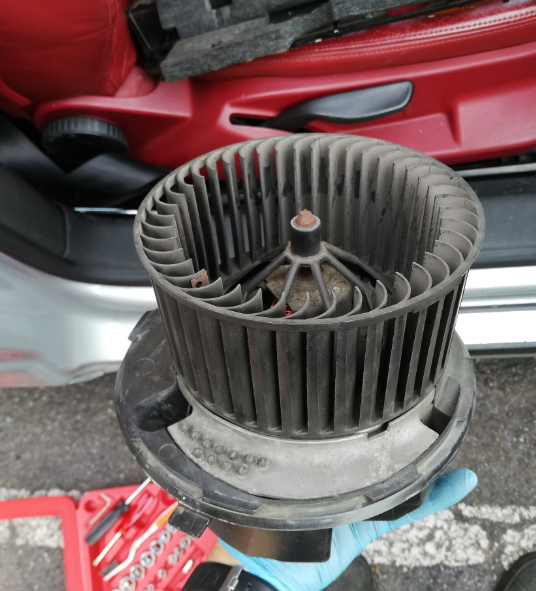

Une fois démonter, nettoyez l'emplacement avec un aspirateur, nettoyez les ailettes du pulseur, vérifiez si présence de jeux dans l'axe.
Utilisez du WD40 pour lubrifier l'axe du pulseur,
Avant de tout remonter, branchez le pulseur et faites le tourner un moment, rajoutez un peu du WD40 dans l'axe si besoin.
Ensuite remontage de l'ensemble.
NB: cette solution peut fonctionner si il s'agit juste de grippure ou présence de poussière dans l'axe, comme ca peut ne pas marcher et être une solution de dépannage, dans ce cas il faut changer le pulseur d'air.

Attention toutefois, le WD40 n'est pas un lubrifiant :AP-Smiles_37: ! Donc pour l'axe il vaut mieux une graisse classique.
Vu que je n'ai pas osé démonter l'axe du moteur, j'avais besoins d'un produit plus visqueux pour s'infiltrer dans l'axe.
 Merci pour la précision j'en prends note.
Dans ce cas, tu peux utiliser des lubrifiants en spray au silicone. Tu peux notamment utiliser un petit spray destiné à lubrifier les serrures. C’est très fluide (et non « visqueux » 😉), du coup, ça s’infiltre bien partout...
Le problème d’un truc un peu visqueux, c’est que ça peut coller les poussières, notamment ici pour la ventilation. Même si la force centrifuge doit limiter le risque dans ce cas précis.
Sinon, un lubrifiant sec, type poudre de graphite (oui, la mine de crayon à papier plutôt HB ou BB voire BBB, le plus « gras ») c’est impeccable, ça ne colle pas la poussière ! Mais pour ce type de lubrifiant, faut démonter la « roue de hamster » pour accéder à l’axe. 😉
