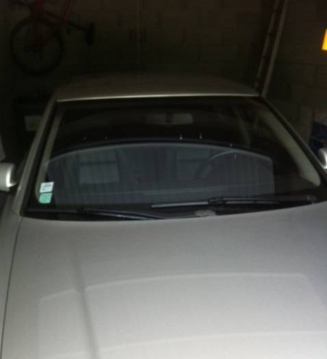

Sinon j'ai monter des aéro twins (fixation crochet) sur des fixation a clips :pd: .
dsl pour la qualité de la photo,je suis pas photographe!! :MdrDevil:

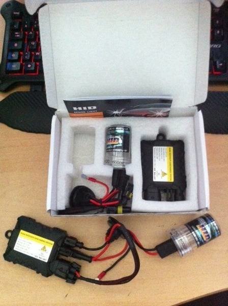

kit xénon 6000K en test ce week end!

68euro sur oscarbranlo....
j'espere pouvoir le monter dans la semaine en plus sa flotte a mort :pd:

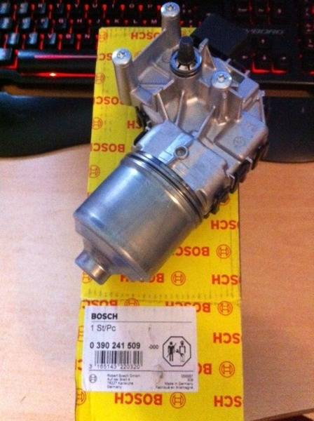

Yop ONe-T
C'est un moteur d'essuis glace AV :race:
C'est aussi très bien pour fabriquer un tourne broche, :icon42:

bon cette aprem montage du moteur d'essuis glace jusque la nikel.
1er test,est la toujours le meme probléme,il revienne en plein milieu du pare brise en position ZERO.
Je les redécent a la main et hop il revienne au milieu du pare brise.
Quand je les actionne il descende de queque centimétre,puis remonte. :mur:
HELP :madgo:
Yes Merci kilivinci surper ce tuto.
Mon probleme venait du réglage de l 'AXE.
Enfin tout fonctionne :marcelpoire:
