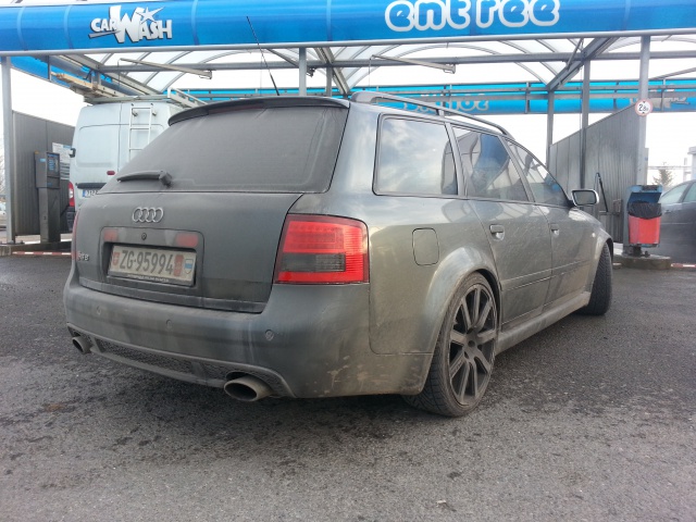

6000km parcourus en 20 jours... heureusement que c'est remboursé sinon c'est la ruine
Mérite t-elle une douche? lol
Wouuuuaahh..!! Quand même.. Lol oui je confirme va falloir un bon décrassage ta rouler avec tous les temps ( pluie, neige)..?
ben tu l as ta black edition ^^^^
Tous les temps! J'ai eu des verts et des pas mûrs lol
lol super black edition! rétro compris
pour le balais d'essuie vitre c'est faisable, regarder mon tuto de la réparation du moteur, il faudrait juste modifié les linguets derrière oû se trouver une autre roue denté de golf (si le diamètre correspond)
Merci
haa oui la elle mérite un petit lavage :MdrDevil:
Demain lavage à la main + shamppoing s'il fait plus de 10 °C ... c'est pas gagner lol
