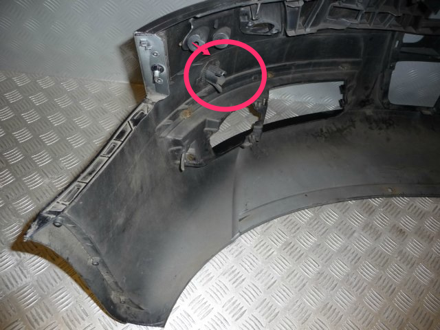

par hazard tu n'aurais pas une photo de l'interieur d'un pare-choc avec capteur pour voir comment c'est fait
Non désolé, je n'ai pas cela en rayon mais une bonne âme de ce forum a peut être cela ?
c est bon j'en ai trouve une
c'est vraiment des truffe chez audi de pas detail car ce sont des pieces rajouté et collé
je vais essayer de trouver un pare-choc cassé pour les récuperer
Tu peux faire passer une photo... ?

etc'est assez compliquer ,en faite ceux du milieu vont derrière le porte plaque et ce clips dans la calandre ,il sont mobile dans le sens verticale pour pouvoir enlever le porte plaque qui ce sort vers le haut il y as un petit arretoir pour les immobiliser dans la bonne position quand le porte plaque est remis
il n'y as don pas de surface plane pour les coller sur le pare-choc et c'est cette partie qu'il vas falloir fabriquer

je pense avoir trouver sur un forum américain les reference des support qu'il nous manque ,le gars fait un montage radar avant avec les meme capteur que l'audi A6 et pour les exterieur il monte ces deux pieces
1x 4E0 906 630A (outer)
1x 4E0 906 629A (outer)
en plus elle existe chez audi
le problème avec les support de plaque que tu as pris, ils sont trop court et les capteur déborderons du pare choc c'est du au fait que la distance entre la calandre et le porte plaque est plus importante que l'épaisseur du parechoc
essaie de te les faire reprendre et commande les nouvelles ref en 2 exemplaire

Effectivement Neodiv, tu as raison sur le pb de l'épaisseur, il va falloir faire un intercalaire...
Les supports sur Ebay semblent être super bien car il y a la plaquette collante 3M qui va bien. Pour 26 euros livrés, je pense que je ne vais pas trop jouer les bricolos...
De plus c'est à peu près le prix que j'ai payé chez Audi... Donc si reprise possible, pas de frais.
Bon c'est décidé, je comme les supports sur Ebay... Affaire à suivre donc.

les supports acheter sur eBay sont arrivé aujourd'hui , ceux d'origine A8 n'étant pas dispo chez AUDI avant deux semaines.
Dépose du pare-choc , perçage et collage des supports effectués plus une petite retouche peinture sur le bas du pare-choc,à peu pres 3heures.
comme il y avait 4 supports je n'ai pas utilisé les emplacements du porte plaque (c'est surtout que je n'avais que de la peinture noire fantôme et que le porte plaque est gris foncé comme la calandre)
j'ai réussi à ne pas casser le coude du lave glace qui en faite ce démonte avec une attache rapide mais en enlevant le petit clips de l'attache rapide ce dernier à décidé de prendre son envol et je ne l'ai jamais revue.
les boules j'étais tellement contant de ne pas l'avoir cassé .j'espere qu'AUDI en auras un en stock.

salut j'ai utilisé le scotch 3M des supports, mais en plus apres les avoir collés je les ai chauffés pour bien activer la colle.
la pose des capteurs en dehors du porte plaque n'est pas une bonne idée
les capteurs interfèrent avec la barre de renfort qu'il y a derrière le pare-choc ,j'ai été obligé de la découper , de plus comme ils sont un peu bas il y a des détections fantômes.
quand j'aurais le temps je redemonterais le pare-choc pour mettre deux capteur dans le porte plaque pour voir le pb de détection fantôme
