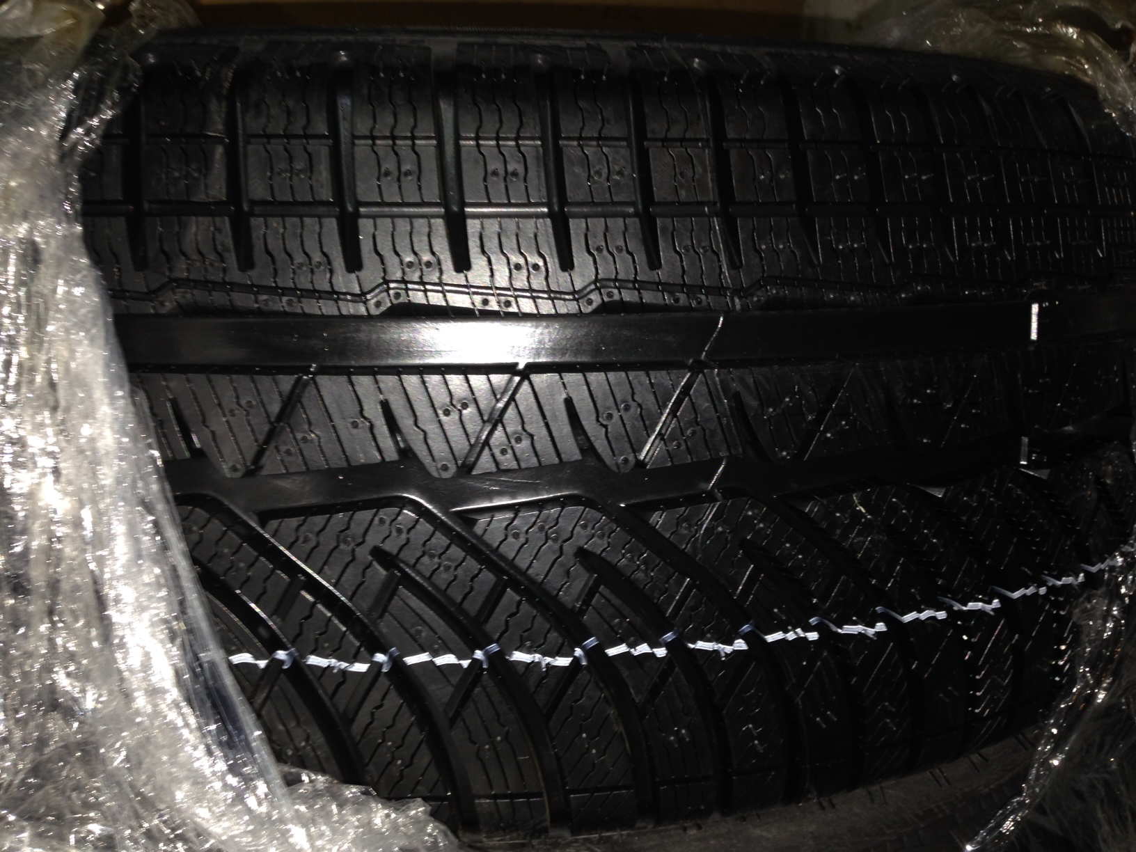

J'ai donc réceptionné mes pneus hivers michelin PA4 en 235/50/18
Va falloir les faire monter sur mes jantes hiver 18" les même que ma monte été donc modèle Sline :)
