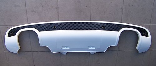

je possède donc un 2L tdi de 2014, avec 1 seul pot à gauche, et je veux mettre un second pot à droite, pour équilibrer le visuel arrière :MdrDevil:
j'ai commandé la valence en pret à peindre (283 eur en cc), la tole gauche et ses 5 ecrous, et j'ai une ligne de Q5 double pot.
en la mettant sous la voiture, ca correspond nickel, sauf ... pour le fichu silencieux du milieu :mur:
est-il utile ou peut-on le virer sans incidence :icon5:
:icon_biggrin: merci les amis :icon_biggrin:
sinon sur LBC, j'ai mis une ligne de A5 et des pots Q5 ...
:race:

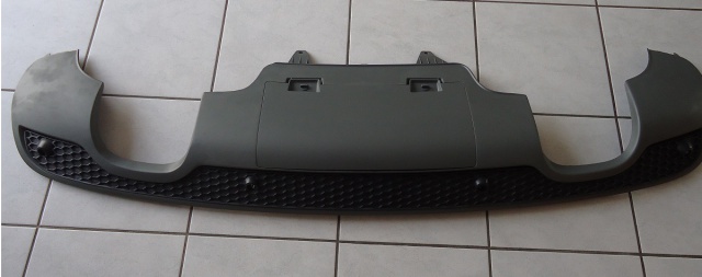

J'ai un Q5 2014 Technik Full avec le V6 3.0 TFSI 272cv
Je recherche cette valence, mais je ne la trouve pas:
En effet, de base je n'ai pas les 4 sorties comme le SQ5, j'ai d'ailleurs hésité avec un SQ5 mais il nétait pas aussi équipé que celui que j'ai eu....et c'est le même moteur sauf juste moins puissant (avec une reprog ca revient au meme :D)
Pouvez vous me donner un lien pour cette valence, j'aimerai mettre les 4 sorties :D
Merci à vous ;)

peut tu mettre une photo vue de derrière de t'on Q5 :reflexion:
La mienne était déjà équipé d'origine
Il faut que tu prenne une Valence
Avec l'emplacement pour l'attaché caravane
