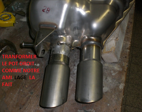

Bonjour,je me lance dans la transformation de mon échappement ,avec toute les pièces AUDI ,vu que le controle technique en Belgique est difficile ,donc j'évite les soudures ,le but est d'arriver en double sorti de chaque côté comme la fait nôtre ami LAGE

si t'as besoin de conseil je suis la comme dav
j'ai deja le logo du S pour""" S Q5"""" il reste plus qu'à le coller

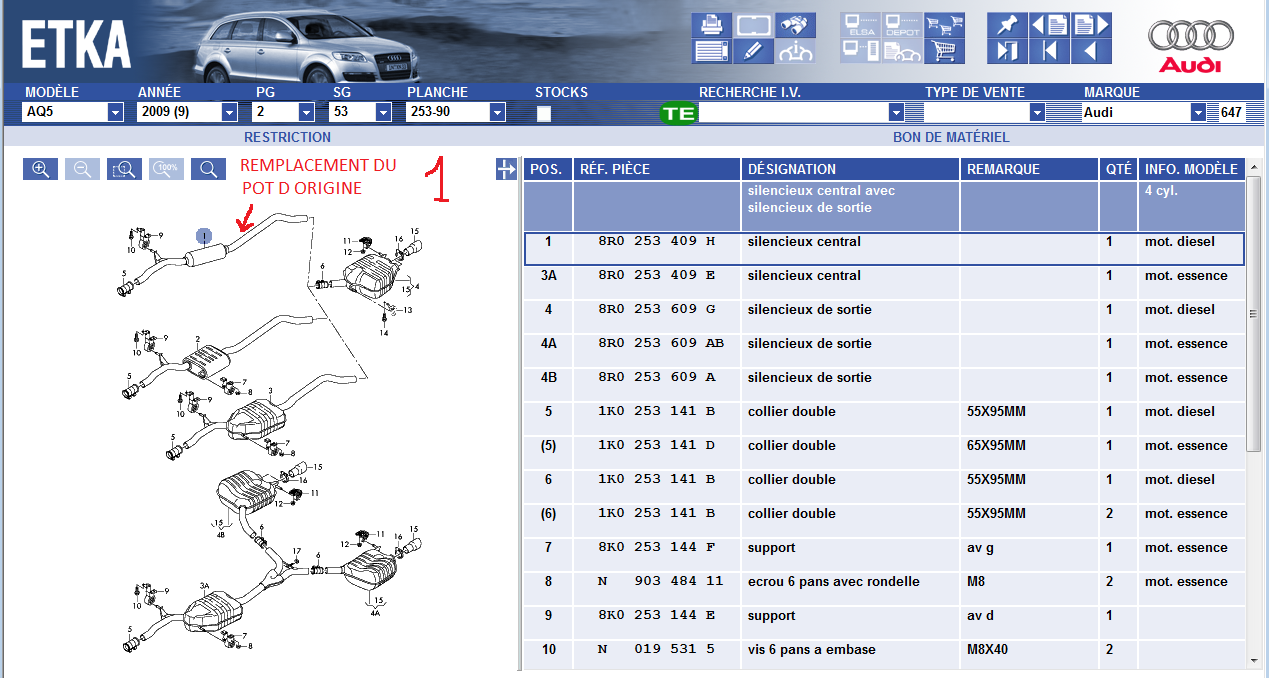

Bonjour Manu,oui c'est celle du 3.0L,je vais aller la semaine prochaine cher AUDI voir le prix des pièces ,mon seul problème est la valence en INOX sur mon offroad ,celle de la SQ5 resemble fort a la mienne ,mais quant sera t'elle disponible ???
Re-Johnny
Petit problème celle du 3.0l c celle qui est en dessous sur la photo

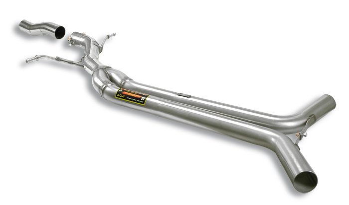

Ils y a 2 sorties sur le moteur 3.0l donc 2 lignes séparer jusqu’aux pots d'échappements
Modifié par lage

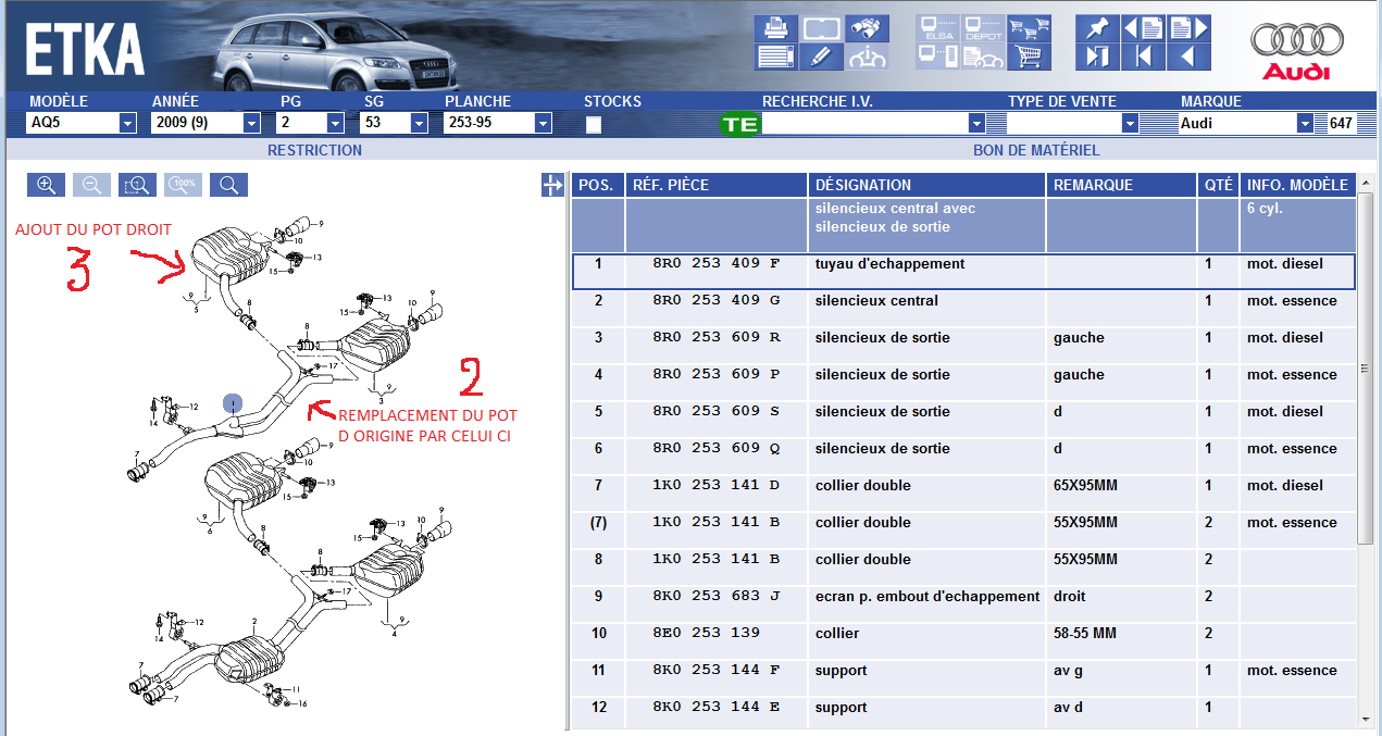

Re,Manu ,veut tu regarder si la référence du pot droit est la même que j'ai mis plus haut STP

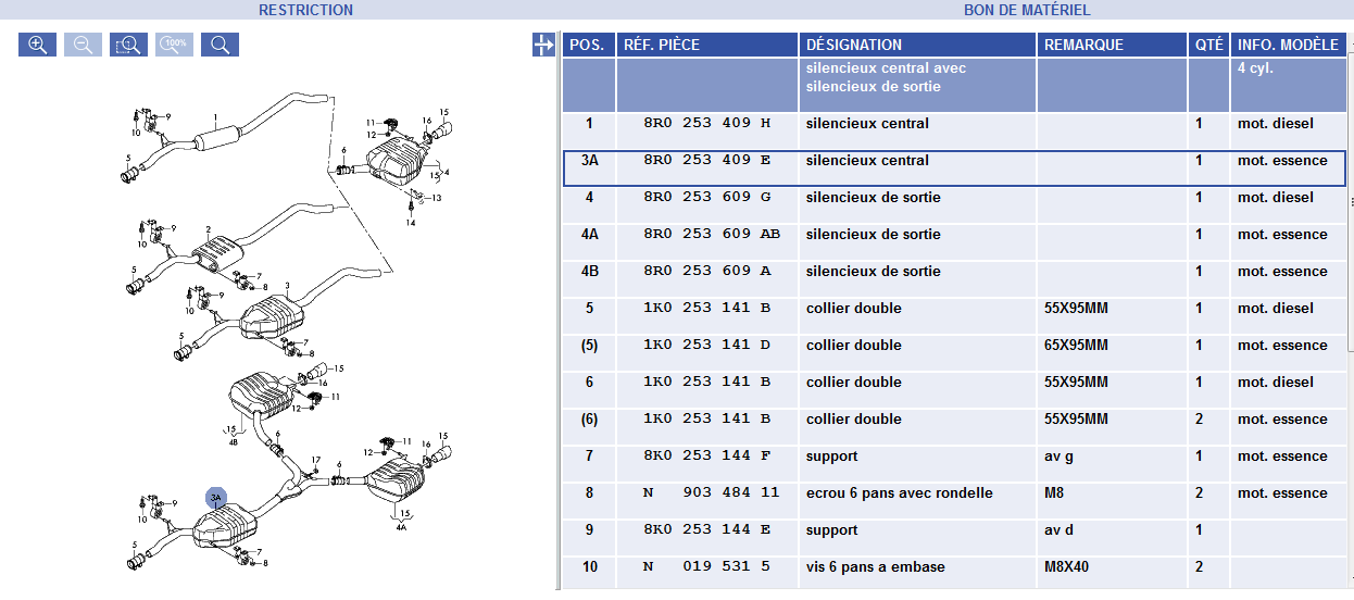

Je viens de vérifier c'est celle du V6 diesel , l'autre que tu dit c'est du V6 moteur essence,il me faudra juste l'adapter aux niveaux du manchon avant car la nôtre le manchon est 55X95MM et l"autre 65X95MM (,un détail une baque feras l'affaire)
Sinon ,je peut mettre celui du 2.0L essence le 3A sur photo ,mais je préfèrerais éviter le silencieux

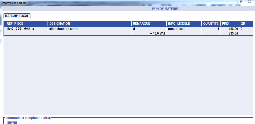

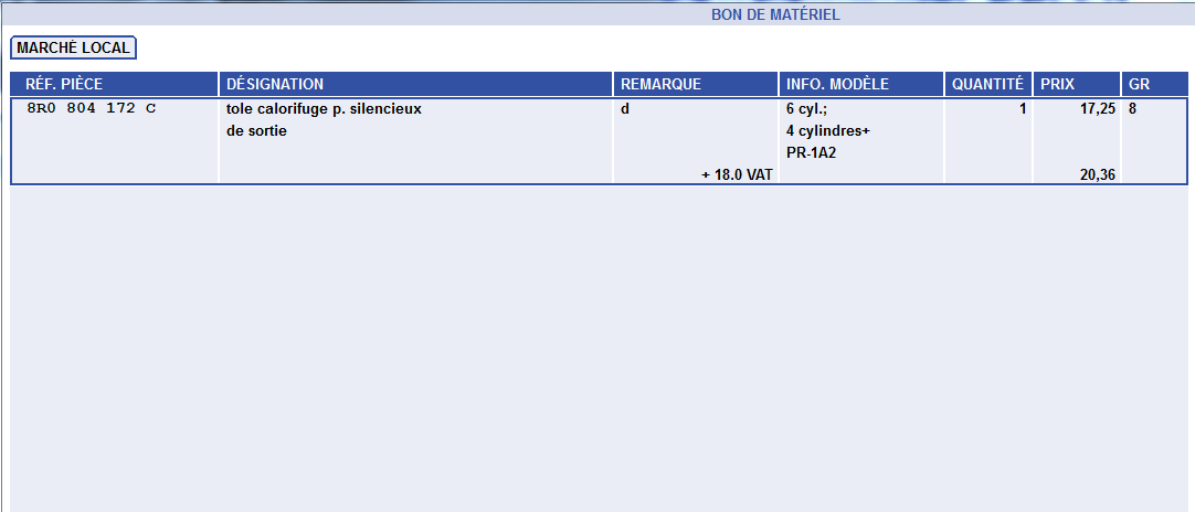

prix en ttc
ref du pot 8R0253609AF..................... 291.07€
ref support 8R253144B................................14.86€
ref support 8K0253144A................................8.00€
ref tole 8R0804172C................................21.22€
Modifié par lage
Johnny
Le plus simple et la meilleur façon c de prendre celui de la photo ,quitte à mettre un réducteur
La t’aura une bonne diffusion des gaz

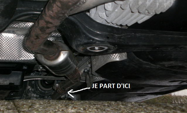

Regarde en dessous de t’on Q5 si t’as ligne et complète ?
Du pot jusqu’au milieu du q5 tu dois avoir un raccord

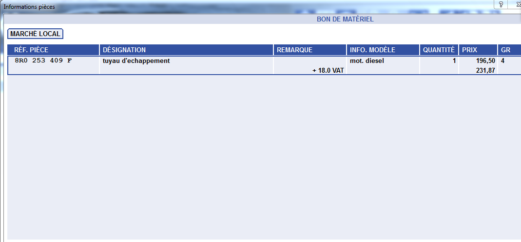

Manu,tu a pas inverser les chiffres ??? Moi j'ai pour le pot :8R253.....et pas 8R0523.......
OUI, tu a raison je préfère prendre le 3.OL diesel ,j'ai regarder les manchons ce trouve a la même place

Petit problème je viens de vérifier les photos regarde il y un petit pot entre le raccord et le silencieux ar
voir si ont peut le supprimer
Modifié par lage
suite donc tu ne pourra pas mettre celui sur la photo
Suite regarde bien le raccord il y a un petit défaut
de cette façon-là les gaz passe plus facilement par le pot de gauche que par le nouveau pot
j’ai pas eu l’occasion de faire la motif depuis
OUI,le petit pot c'est le silencieux central que je suprime,et du manchon avant ce petit pot ,je met la nouvelle ligne 3.0L :bien: :bien: :bien:

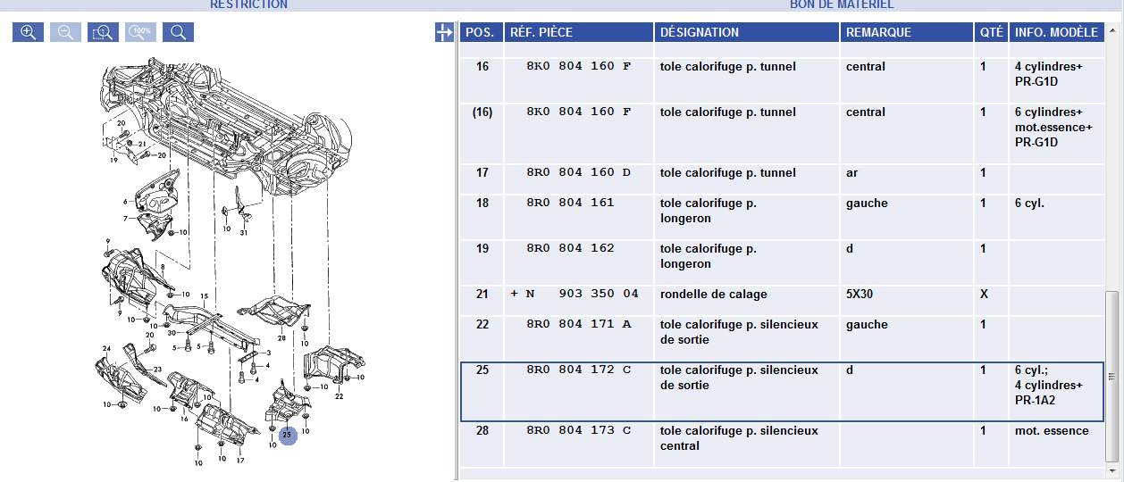

il te faudra des vis pour fixe la tole calo a prendre a la cc
c pas le meme attention nous c du tdi turbo

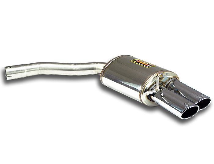

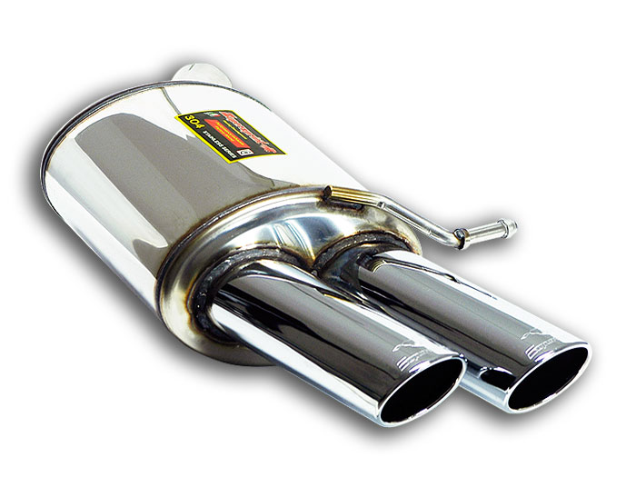

Bonjour Manu,oui chère mais c'est de l'INOX, je suppose ??,j'ai poster ça surtout pour montrer que le pot centrale ressemble a celui du 3.0 TDI que je veux mettre
Re, avec tous les renseignements que j'ai récupérer je pense mêttre le pot 3.0L ,en plus le pot arr droit que tu a modifié est un 3.0L ,donc plus simple,et aucune soudure pour le controle technique :bien:
re
le pot droit
c un 3.0l
la cc il mon commander un pot 3.0l avec les 2 sorties
Mais à la livraison j’ai eu un pot avec 1 sortie.
Donc j'ai due rajouter une 2 sorties.
Il n’existe pas en 2 sorties
Il mon commander un embout comme 2 sorties que j’ai soude en mettant une rallonge
Voir photo
Merci Manu jolie photo ,mais moi c'est le double pot comme toi que je veux :secret:
