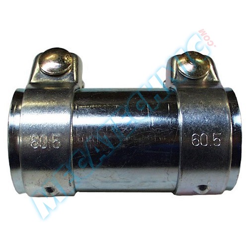

pour les manchons j'ai eu cela en cc mais pas installer mais si je mais le """Y" :bien:

Pour le Y je ne l'ai pas trouver a part ,c'est pour cela que j'ai pris le pot complet ,et comme je te l'ai dit plus haut j'ai pris les manchons par sécuriter pour faire un beaux travaille

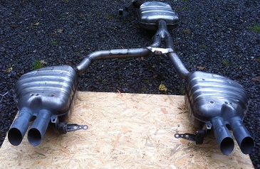

Bonjour j'attends toujours mon pot d'allemagne, mais trop impatient de voir ce que ça allait donner ,donc voila :secret: ,d'autre photos plus tard avec montage complet :bien: :belgique: 760363IMG0516.jpg112663IMG0517.jpg121539IMG0518.jpg132772IMG0519.jpg

tres beau travail bravo :petard: :welco: au club des 4 sorties :Forum68:plus grande :squate: :bien: :belgique:

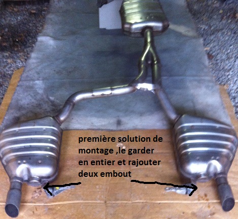

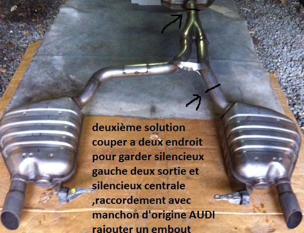

t 'as photos de la ligne et a l'envers
as-tu les deux manchons qui vont se souder sur les silencieux et après tu mais les embous chromé
si non pas mal comme achat :bien:
:squate: pour la suite
Bonsoir,oui j'ai tout tout tout ,il y a plus qu'a installer ( Les deux doigs dans le nez ) :secret: :secret: :secret:
Bonjour,oui la photos de la ligne est a l'envers ,mes avec les explications celui qui ne comprend pas :reflexion: Aller bonne journée a tous ,je vais gagner des sous pour faire une nouvelle modif :secret: :secret: :secret:
Sans être un pro, il semblerait que la 1° solution soit la plus simple, non?
Bonjour a tous ,oui c'est vrais Greglem ,ça seras plus propre ,moins de manchon ,et en plus je récupère mon pot d'origine en entier ,merci :bien:
