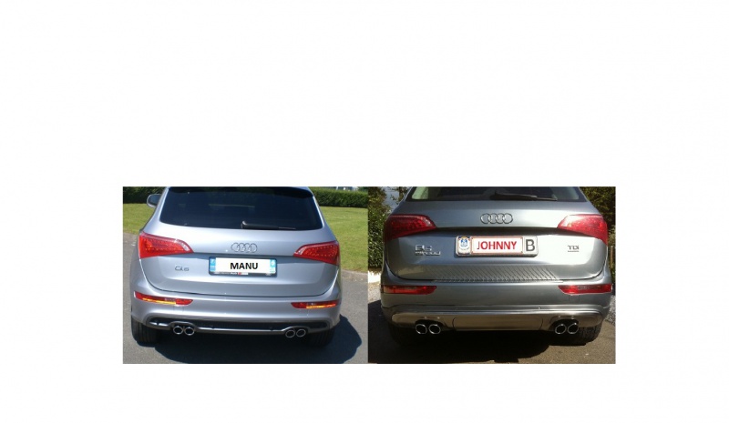

Suite au recherches mais pas trop le temps en se moment :mur:
Johnny je reprend t'es photos :marcelpoire:
pour nos Q5 il faux les deux pots en cc 1322 euros ttc

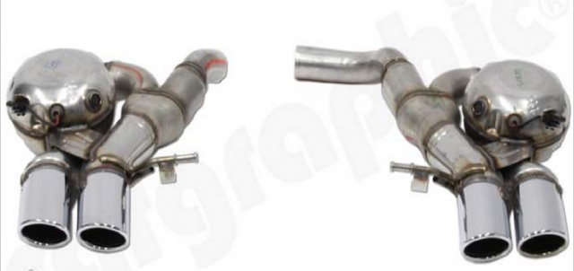

Enfin une photo de l'intérieur de c'est boule :secret: La on comprend mieux ,c'est bien un haut parleur :secret: :winner:
Modifié par JOHNNY5377
oui des haut parleur effectivemen et la coque fait caisse de résonance.....pas bête ton idée de mettre des hps (étanches type ip 67) extérieur par contre tu comptes t'affranchir de la caisse de résonance?
