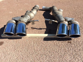

Belle réalisation mais que de boulot !!! Le Y 3l et les sorties du SQ5 se trouvent pour pas plus cher et pour beaucoup moins de travail....
Pour le boulot je suis d'accord.... J'espère que je n'aurai pas un accrochage car je ne suis pas sûr d'avoir le courage de recommencer. La ligne d'échappement du 3.0l plus le Y maison m'ont coûté 165€. Perso j'ai pas trouvé moins chers (au mieux 450€ pour la ligne complète d'échappement 3.0l seule). Tout compris avec la valence j'en suis pour 350€. Ci dessous le détail (j'en ai eu aussi pour 250€ pour le passage du pare choc ambiente à S-Line)

j'ai donc un 2l TDI, 1 seule sortie à gauche et le fameux intermediaire en dessus, presque au milieu de la caisse.
j'ai récup un ligne complete de 3L, mais donc sans ce petit intermediaire ... faut-il vraiment le garder ?
que se passe-t-il si je le vire ?
modification prévue pour le w-e prochain au plus tard
merci
C'est un detenteur de gaz mais ca marchera tres bien sans.
Si tu recherches des sorties sq5 (en mp)
donc pas OBLIGATOIRE de le remettre ?

Et voilà suites à vos avis éclairés un nouveau Q5 dégriffé à 4 sorties d'échappement :malelovies:
comme cela impeccable, mais quel boulot, j'ai pas ton courage
Pour les logos, j'ai suivi les conseilles d'Avgan : j'ai utilisé un sèche cheveux et un démonte pneu de vélo en plastique. Et pour nettoyer les dernières traces d’adhésif de l'acétone
Lien pour la réalisation de la ligne d'échappement
et le lien pour la réalisation de la valence

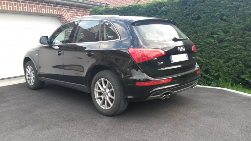

salut,
j'ai pas osé mettre 4 sorties sur mon 2l, je me suis contenté de 2, version 3l
avant :
après :

et peinture intégrale des bas de caisse et spoiler avant , il est tout blanc comme un Avus now :marcelpoire:
pas de soucis de ce coté si effectivement tu mets un "voile"

Salut et merci de ta réponse si tu regarde pour les sorties le lien que tu m'a donné le soucis c'est que si je prends ce modelè je vais me retrouver avec la sortie intérieur droite et gauche plus en retrait du pare choc que les sorties extérieurs du fait elle ne vont pas suivre la ligne de la valence du sq5 je sais pas si je me suis fait comprendre mais voici un lien pour comparer
http://www.sa-tuning24.de/index.php?a=389&lang=eng
quesion si on passe du pare choc Q5 a un pare choc SQ5 faut changer les guide de pare choc egalement?
Les guides de pare choc entre le Q5 Ambiente, AVUS, et Sline ne sont pas les mêmes. Donc oui il vaut mieux les changer
et à 27€ les 2 en cc je ne me suis pas posé la question
merci chris j allais changer mon pc q5 avus par un sq5 cet apres midi tu viens de me faire gagner du temps ;)
PS;t aurais un lien pour un Y stp ^^
Salut
Pour le Y je l'ai fait moi même sinon tu peux en trouver sur le site d'allegro en Pologne pour moins de 150€ (il faut rajouter les frais de ports et se débrouiller avec google traduction) ci dessous qq liens
recherche 8R0253611D ou C
http://allegro.pl/audi-q5-8r0-wydech-tlumik-3-0-tdi-8r0253611d-i7045631193.html
http://allegro.pl/wydech-tlumik-8r0-8r0253611c-8r0120c-3-0-tdi-i7064846028.html
http://allegro.pl/tlumik-wydech-kompletny-8r0253611c-audi-q5-3-0-tdi-i6750580778.html
Celui là est même à ~65€
http://allegro.pl/tlumik-koncowy-wydech-8r0253611-c-d-audi-q5-i6959800073.html#thumb/1
Je ne pense pas que ça soit une bonne idée; tes pots vont se balader et cogner sur la valence ou le châssis. Les supports ont été prévus pour supporter un ensemble rigide. Il faut que ça soit soudé et/ou encastré en force avec collier. Je me demande d’ailleurs si c'est pas Lage qui a eu un problème de rotation de son pot dans un emmanchement....
