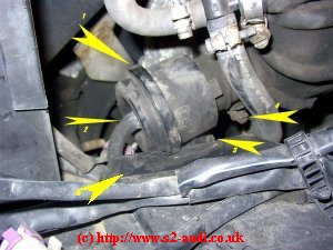

la dump valve permet de maintenir la préssion du turbo, lorsque vous changer de rapport, de sorte à ne pas avoir à le recharger en permanence wink.gif
user posted image
la même en alu ...
user posted image
elle se trouve ( tu es face au moteur .. ) derrière le moteur, juste à l'aplomb de l'extrémité gauche du cache moteur ...
TTfab bien.gif ( 25 euros chez AUDI )
