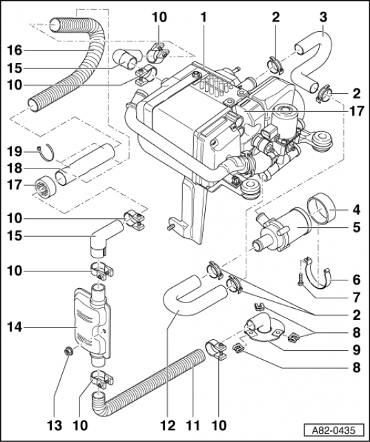

Après avoir fouillé dans elsawin à propos du chauffage stationnaire, il y a deux version : chauffage d'appoint et chauffage stationnaire.
le premier est montée d'office sur les diesels. la seule différence mécanique (hormis la télécommande) est la présence sur le stationnaire d'une pompe de recirculation du LDR électrique (la V55).
Donc ce qui explique chez moi que tout se mets bien en marche (chaudiere etc ) mais la chaudiere s'arrete vite et le chauffage de la voiture ne chauffe pas. logique, le LDR chauffe vite au niveau du webasto mais uniquement à ce niveau vu que le LDR ne circule pas.
Reste à voir le prix de la V55, du calculateur (je crois qu'il est différent) et où ça ce place, ça devient plus compliqué ...
Voici la vue où figure la V55 (n°5)
Si quelqu'un peut trouver la ref ce serait sympa.
Merci !
Faut que je regarde s il y a beaucoup de petites choses autour à remplacer aussi
