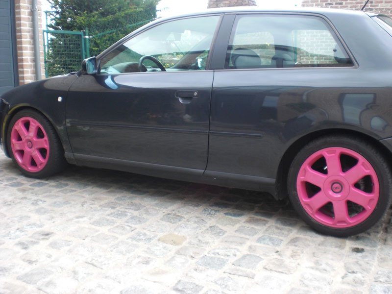

Sinon j'hésite pour les pneus des s3. Ou du 215/40/17 ou 205/40/17

Ça fais bizarre en rose les jantes mais ça ne fais pas moche ...
Ça ne sera pas énormément tendu en 215/40 ...
J'ai du 205/40 à l'arrière et du 195/40 à l'avant sur la mk3.
Faudrait que je te montre ce que ça donne quand j'aurais swapé.
Je ne recherche pas spécialement un flanc tendu, je recherche juste a ce qu'elle est un bon feeling ;)
215 je pense que c'est la limite niveau fiabiliter du pneu ...
Mais c'est sur que sa ne rendrait pas pareil avec du 205 ou 195 :)

Ce n'est pas par rapport au flanc mais a l'indice de charge ... Sa fait vraiment trop juste pour l'a3, donc j'ai pris du 215/40. Sa rend déjà pas mal comme sa :)

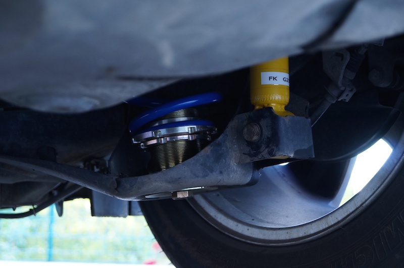

Louwiic, question qui n'a absolument rien a voir, tes filetés arrières sont en une seule partie comme à l'avant ou bien tu a comme à l'origine un amortisseur et un ressort réglables séparés ?
C'est un châssis de G4,donc ressort intégré sur jambe de force.
J'ai déjà vu les dessous (biiiiien bas de la bête) pour faire ça géométrie mais Louwiic confirmera.
VAG -------->>FOREVER
A l'arrière le ressort n'est pas sur l amorto ;)
J'ai sa sous la main, sa pourra peut être t'aider ...
C'est en deux parti, l'amortisseur et le ressort derrière ;)
Ben bravo tony :agenoux: :P
Tu confond surement avec l'avant ;)
Dac merci ! J'avais un doute vu que sur certains site les photos des Fk représentent seuleument 4 filetés
Bordeeeeellll!
Vu que le train avant est identique au golf 4,j'aurais pas parié car je déteste cette golf mais bon,voilà,c'est pour ça qu'il faut mourrir le soir.....on meurt moins con!!!
Je prend note en tout cas.
Ceci dit même sur les golf 4 les ressorts ne sont pas sur les amortisseurs à l'arrière. C'est au moins le cas des modèles tractions. Pour les modèles 4 roues motrices là c'est surement différents aussi bien en golf 4 qu'en a3 vu qu'elles ont le même chassis de toute manière.
Putain t'as vla la marge pour rabaisser à l'arrière !!!
Tu peux meme virer les bagues si c'est pas assez bas
Et du coup en virant les bagues le ressort vient se caler dans le logement du ressort d'origine ?

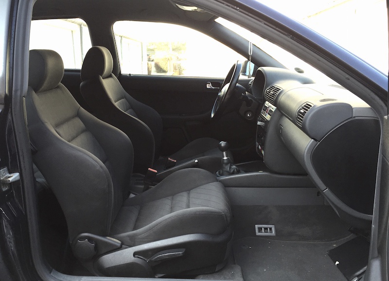

Une photo vite fait de l'intérieure ou on voit un peut mieux ( qualité iphone )
Y'a pas à chier, ces sièges là ont la classe. Ca rapelle les sièges sur les Audi typ 89, avec le marquage Quattro dessus.
200€ pour le complet, panneau avant arrière, banquette et siege ( chauffant ). A part l'usure sur le coter conducteur, il est nickel ;)
Oui sa change complètement l'interieur :) Et le fait qu'il soit totalement noir sa rend plus "luxueux". Les ancien panneau étais gris alors que ceux la sont tout noir
Et ça choque pas avec ton tableau de bord qui est gris ?
En tout cas c'est sur les recaro sont trop classe dans nos 8L :D
