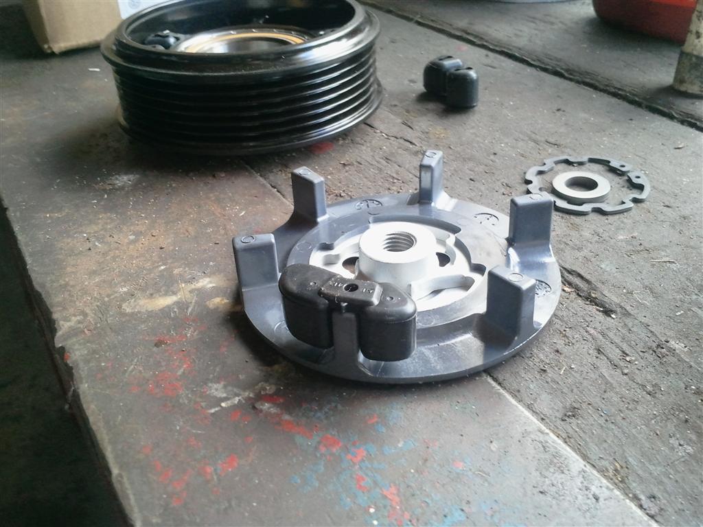

Poulie pour compresseur climatiseur DENSO
photos : neufs !

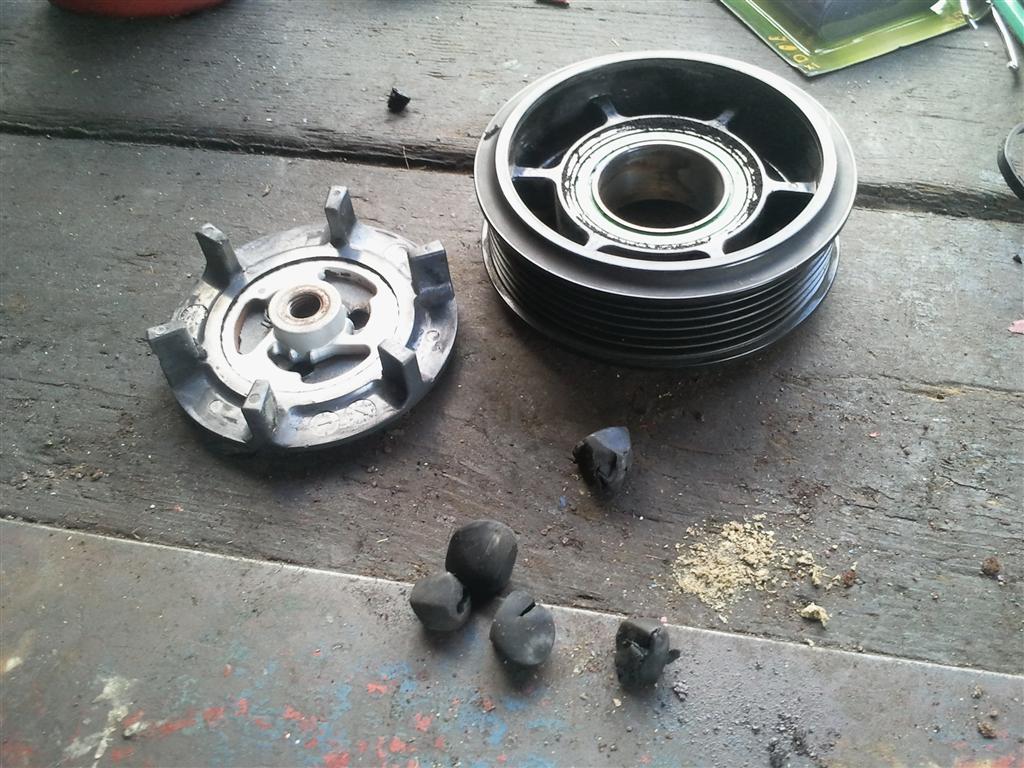

vs usés ! c'est réellement ce qu'il restait dans les logements ....

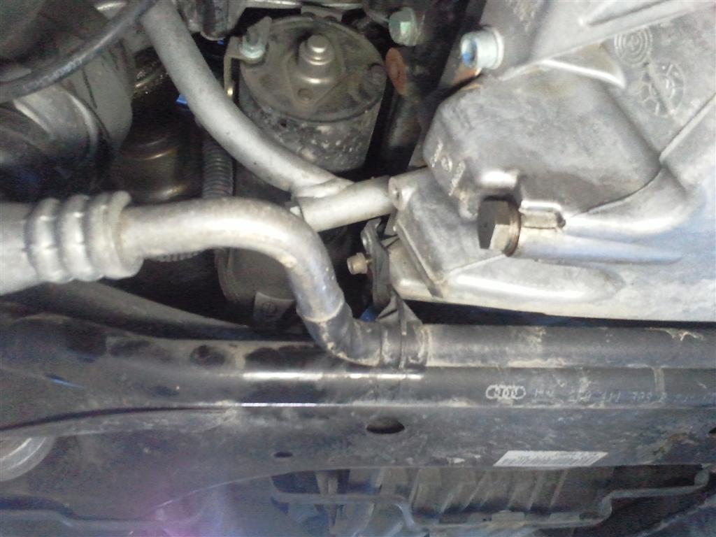

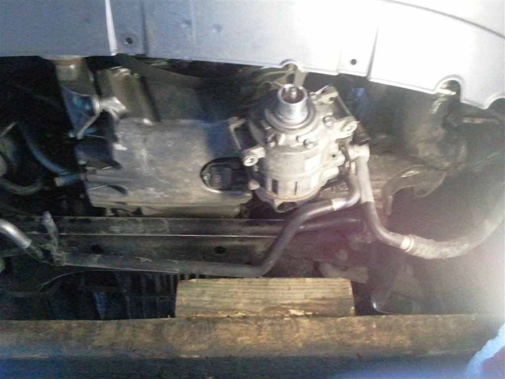

pour y travailler, tu détends la courroie, tu la fais apsser à coté du compr, tu enlèves les 3 vis qui tiennent le compresseur au bloc moteur
tu dévisses le support de la tubulure de gaz de clim
et après tu bascule ton compresseur de clim vers le bas
et tu mets le nouvel ensemble :
PS : c'est dommage de ne pas trouvé rien que les espèces de silent block en caoutchouc ! il n'y que ça de fatigué ....

Mes questions sont les suivantes ... ou se place la rondelle que tu dans le circlip sur la 2ème photo ( celle la je ne l'ai pas trouvée ... ) ?
Avec quel outil a tu serré la partie centrale ? Montage avec du frein filet ?

sur l'axe d'entrainement, entre le compresseur et la partie mobile. la rondelle vient bloquer la partie mobile (à gauche sur la photo) contre le compresseur

TOUT l embrayage a changer ou juste les petits silents blocs noirs en caoutchoux ( 6) .
car mon bruit de castagnette de mon compresseur venait de l'usure de ces 6 éléments que j'ai trouvé sur un site irlandais.( ne valent quelques euros plus le port)
regarde les photos de Maskime plus haut : on les voit usés .
