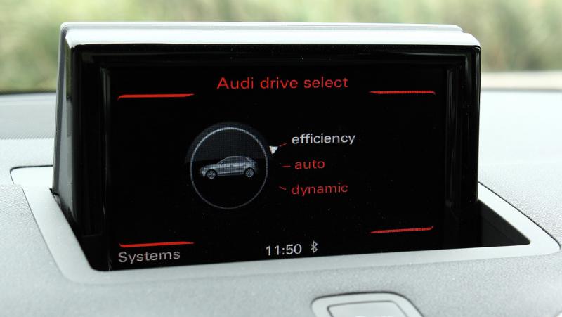

En voyant diverses photos sur le net, je me pose une question :
Quel affichage vous avez pour le Drive Select ?
1)
2)

Le 1 également ;)
A mon avis sur le 2 ca doit être le GPS advanced avec l'écran HD en option à 2000
Ah oui, je n'y avais pas pensé.
C'est fort probable :icon_smile:
