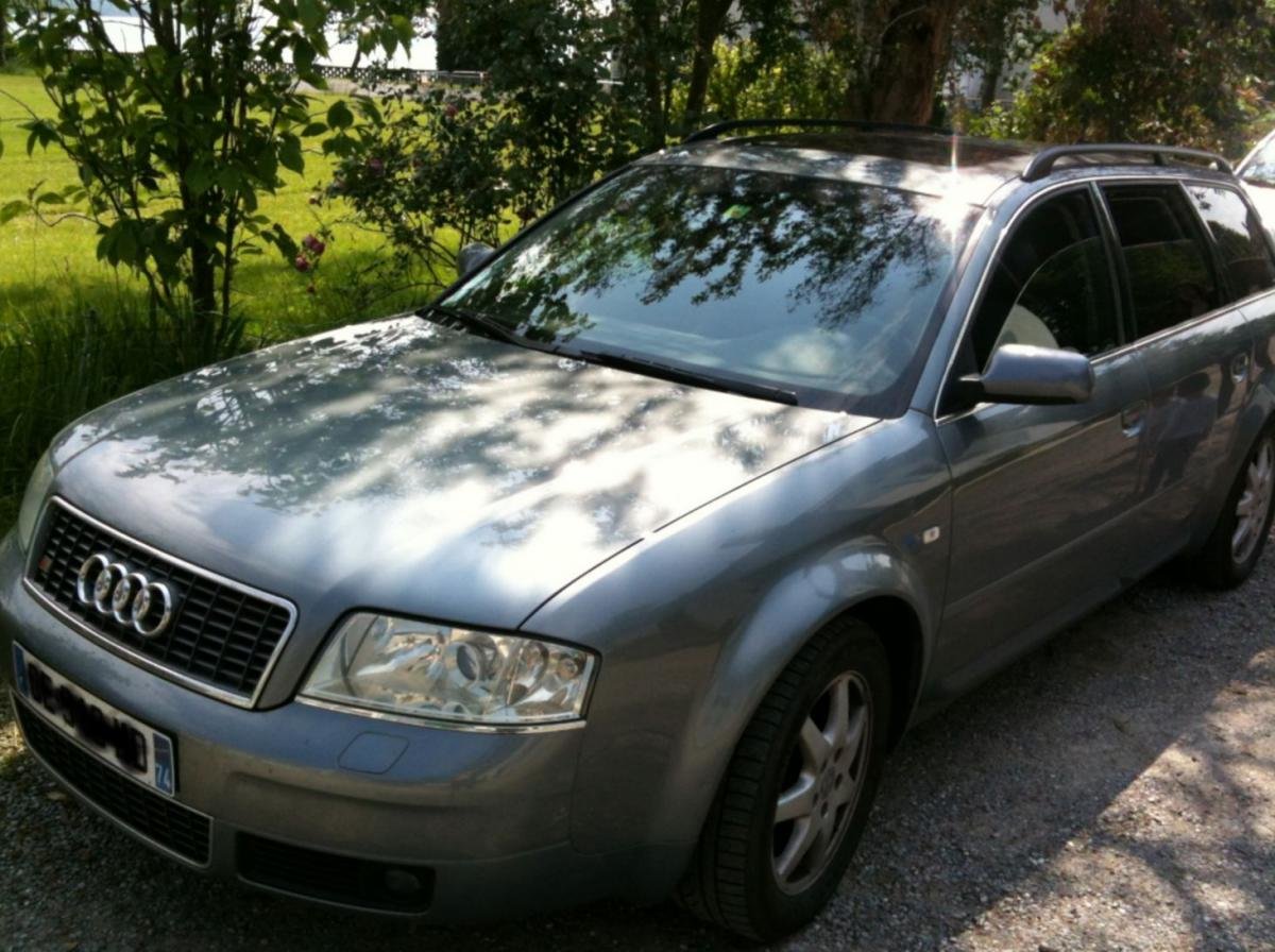

Bonjour, j'me présente alexis, 26ans mécanicien chez renault et heureux propriétaire d'une s6 de 2000 en bvm bien sûr :D
Bienvenue ici :bigthumbup: :Forum68:
