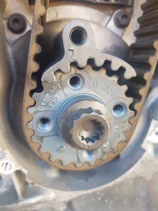

Bonjour, j'ai un problème... l'outillage de calage au PMH du pignon de vilebrequin ne s'intègre pas parfaitement sur celui ci le diamètre et l'entraxe des dents ne correspondent pas tout à fait cf photo... Il prend que sur 2 dents.
Pourtant c'est bien la référence AUDI T10050 et la petite flèche repère parait être à la bonne place.
Est ce que l'un d'entre vous à déjà été confronté à ce problème ou est-ce normal (l'outillage est commun à plusieurs modèles et marques).
Merci aux sachants

J'ai quand même trouvé le tendeur mal réglé alors que c'est d'origine bizarre

La fleche du tendeur varie légèrement lorsque que tu bouges d'un petit millimètre la poulie de vilebrequin. Pour ce qui de la pige du vilebrequin, beaucoup font l'erreur d'essayer de mettre en place la pige en commençant par l'ergo alors qu'il faut la faire glisser et ensuite la faire rentrer dans le trou. Une fois que tu penses etre bien pigé au niveau du vilebrequin tu essaies de faire entrer tes piges sur les arbres / pompe injection.
2 cas :
Si ca ne rentre pas tu vérifies avec un miroir que tu es bien approximativement en face des trous. Si ce n'est pas le cas tu fais un second tour au niveau du vilebrequin pour te mettre au point mort haut.
- Si tu étais presque en face des 2 trous des piges c'est que tu as un léger décalage de la distribution. Dans ce cas tu enlèves la pige du vilo et tu piges les arbres à cames/pompe. Tu desserres ta poulie tendeur et tu l'enlèves, et les 3 vis de chaque poulie supérieure sans les enlever. Les axes supérieurs restent bloqués par leurs piges, donc pas de souci. Tu remplaces les galets et tu mets la poulie de vilebrequin correctement en place grâce à ta pige que tu glisses le long de la poulie. Tu fais tourner les 2 poulies supérieures à la main dans le sens des aiguilles d'une montre jusqu'en butée et tu les décales d'une dent vers la gauche afin que les 3 vis se retrouvent lors de la tension de la courroie vers le centre des trous oblongs. Tu mets en place la courroie, tu tends, tu serres les 6 vis supérieures et tu vires les piges. Tu tournes 2 tours de vilebrequin, tu vérifiés  avec les piges en commençant par les supérieures puis le Vilo et tu remontes tout.
Bon courage
Donne moi ton immatriculation  en mp je vais verifier si ce n'est pas avec la nouvelle pige que tu dois faire le calage.
En fait en essayant d'insérer l'outillage sans chercher à récupérer l'ergot celui ci s'insère bien ! Erreur de debutant...
Donc plus de problème, je continue :-)
Merci beaucoup
