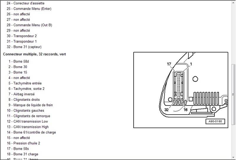

Help j'aurais besoin de schema électrique du compteur audi a4 b6 2,5l tdi v6 163cv BFC 2003
MERCI

J'ai le moteur origine du break bfc 163cv , sur la voiture j'ai changer le feseau moteur et la boite de vitesse manuelle 6 , j'ai changer le feseau moteur à cause de l'ancienne boite auto qui avez les prises pour calculateur de boîte .... On a dénuder tout ce feseau pour comparer avec le mien ake , y'a des prises carrer à côtés du calculateur qui ce branche dans l'habitacle , le problème est la , il a tirer des fils pour le brancher direct sur le PI mais j'ai pas trouver le bon schéma électrique du PI du coût c'est en stand by !!!!
On je pourrais trouver le schéma électrique du PI ?
Je crois Elsawin mes je le possède pas !!!!
C'est le schéma électrique sur le PI , prise vert et prise bleu !!!
Le compteur est mort hs l'ancien pas ma voiture mes de l'autre pour pièces , je peu rien faire avec c'est pas le compteur le problème c'est le feseau habitable les fiches carrer du moteur qui vont dans l'habitacle !!!
Il me faudrait un schema comme celui la mes pour ma voiture Audi A4 b6 2,5l tdi v6 avant Code moteur BFC 2003 WAUZZZ8E73A247853

Merci Malcomx , pour la boite de vitesse c'est GEC 8E5 ODH par contre tu aurais pas juste le schema électrique du port instrument ( compteur ) comme sur la photo que j'ai joint , c'est pas le bon model on a contrôler cette après midi les port connectique 32 broches vert et bleu !!!!
Modifié par james.waka
Comme sur photo que j'ai poster avec la prise vert et bleu avec les légendes des 32 broches correspondante !
Sur la broche 5,6 et 21 tachymètre on a aucune broche , cotes moteur le faisceau c'est bon il a modifier , il faut juste le brancher au PI pour mon model de voiture , la photo que j'ai poster c'est pas le model correspond a rien , j'aurais du recuperer le faisceau habitable pour le brancher au Pi j'ai pas penser !!! Je penser que c'été standard !!!

mais ça à l'air d'être le même document plus haut
Tu es sur que c'est le bon model par rapport a ma voiture suivant les références, parce que j'avais le même schema pris sur le net 5 , 6 ,21 pas de broche sur le PI !!!!
Tu pourrais regarder si c'est le même schema pour ce model de voiture j'ai recuperer le faisceau moteur pour comparer , WAUZZZ8E82A021383 AUDI 2,5L TDI V6 180 CV AKE BERLINE BOITE 6 MANUELLE
Merci
Que je sélectionne boîte auto ou boîte Manuel Elsawin me propose le même schéma porte instrument
