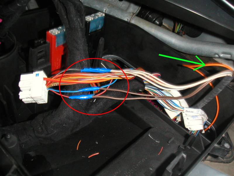

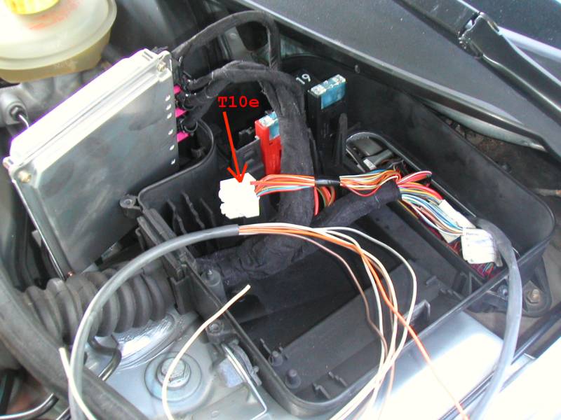

Pin 1 du GRA sur le pin 7 du connecteur blanc (fil rouge/gris)
Pin 2 du GRA sur le pin 8 du connecteur blanc (fil bleu)
Pin 3 du GRA sur le pin 9 du connecteur blanc (fil rouge/jaune)
Pin 5 du GRA sur le bornier 75X
Pin 6 et pin 4 du GRA ensemble sur le pin 10 du connecteur blanc (fil noir/blanc)
Normalement pour le branchement des 1.9 TDI:
GRA-Pin 1 dans Pin 1 du connecteur Brun
GRA-Pin 2 dans Pin 1 du connecteur Jaune
GRA-Pin 3 dans Pin 8 du connecteur Noir
GRA-Pin 5 sur le bornier 75x
GRA-Pin 6 ensemble avec GRA-Pin 4 dans Pin 9 du connecteur Jaune

Quand je suis dans le module 17 test actionnaire tout marche , j'ai un souci au feseau moteur ,comme je les changer ( à l'origine bfc boîte auto 2003 ) et j'ai mis le feseau moteur complet (ake boîte manuelle 6 2001), il me manque des infos pour que tachymètre marche faut refaire le câblage !!!
Je vais essayer quand même de le recoder via le Vcds !!
