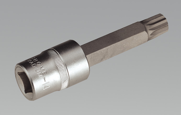

il te faudra un peu d'outillage specifique : arrache roulement a prise interieur et une douille XZN de 12

ok et sinon il n'y a pas d'autre moyen pour défaire les cardans coté boite, torx de 12 6 pans...
normalement, c'est pas du torx, c'est du XZN de 8 ou 10
ok met je n'ai pas se tipee d'embout chez moi tu ne connesserai pas un autre moyen? sinon j'irai voir dans un garage pour savoir si il en ont et si y peuvent me le prété.

ensuite, il faudra devisser la vis en bout d'arbre avec une douille XZN de 12.
