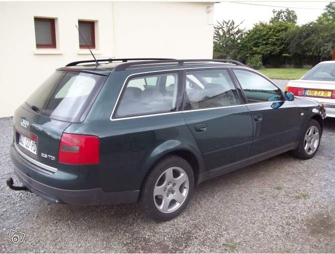

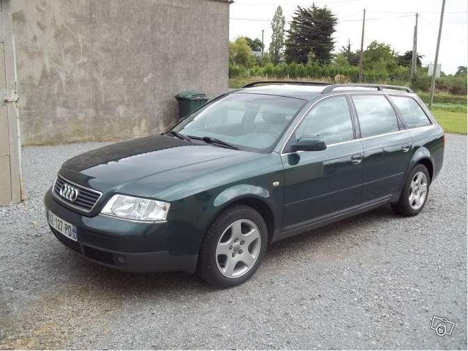

Je fais l'entretient moi-même sur mes voiture, je suis assez bien équipée, nous avons en communs avec mon papa et mes deux frangins un pont élévateur et tout le matériels qui va bien. Quelqu’un pourrais me dire ce qu’il faut comme matériel pour connecter la voiture à un ordinateur, merci Quelque photos de la voiture que je souhaite achete: Dite moi ce que vous en pensée BOnne journée
Oui manuelle 6 vitesses
Bonsoir tout d’abord merci pour vos réponse Oui elle a ete faite a 204000 km @+
Bonjour a tous Je suis sur le point d'achete une Audi a6 avant v6 tdi 150 cv de 2000 avec 255000 km avaez vous du recul sur ses moteurs ? a regarder sur le net il y a l'air d'y avoir pas mal de probleme Pouvez vous me renseigné? Merci
