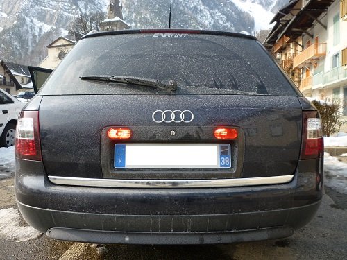

Voila j'ai installé le deuxième feu de brouillard sur mon A6.
Le démontage de la plaque de coffre ( partie moquette) est assez minutieux, il faut faire attention à la partie plastique qui cache le mécanisme du balais d'essuie-glace, la mienne a déjà été démontée et il a fallut remettre une série de visses pour la renforcer.
Pour le porte-plaque d'immat. feux de brouillard et veilleuses, pas de soucis particulier pour le démontage, 8 visses au total il faut toutes fois une longue douille de 10
1 - récupérer un porte ampoule identique à la casse, penser à récupérer la prise avec un bout de fil
2 - percer le trou de la plaque pour y loger le 2ème feux au diamètre 27 pour y entrer l'ampoule et le porte ampoule
Attention il y a deux épaisseurs de plaques donc percer lentement!
3 - avec un dremel faire deux petites fentes pour permettre au porte-ampoule de tenir en faisant un leger 1/4 de tour
4 - une fois l'ampoule en place et la plaque remontée il suffit de faire un pontage entre les 2 ampoules
et voila :bigthumbup:
Aucun soucis de consomation ou de voyant d'alerte après plusieurs essais :)

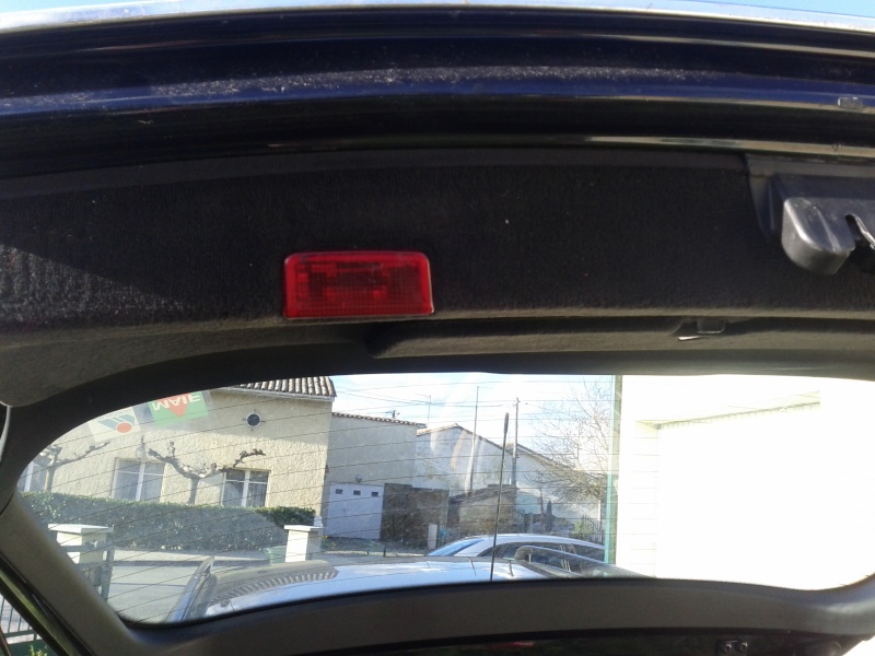

Autre question puisqu'on est au niveau du coffre, sur l'ouverture a gauche, j'ai un emplacement avec un coté rouge et un blanc et il contient une ampoule qui aussi ne fonctionne pas !
J'ai démonter pour la changer ( j'avais pas d'ampoules :oops: ) mais comme il n'y a pas de connectiques, je ne sais aps exactement ce que c'est !
Pouvais vous me répondre ?
au pire je peux mettre une photo

Une photo de ce fameux emplacement
comment vous declipser le store ????
c est une misere
Sur ta photo, il s'agit de la lumière de courtoisie quand tu ouvres ton coffre ça doit s'allumer. Sinon tu es bon pour un nettoyage de la serrure de coffre ou juste vérifier tes branchements.
j'ai aucune connectique qui arrive !
Je l'enlève et le remets comme qui rigole !
Tu dois avoir deux fils qui sont planqués quelque part, enlève l'habillage c'est juste clipser et tu le trouvera!

Je viens de regarder pour cet éclairage de courtoisie !
Il y a bien l'emplacement de la fiche, mais je l'ai pas trouver dans les garnitures

moi je l'avait deja fait sur la mienne voila ce que ca as donner

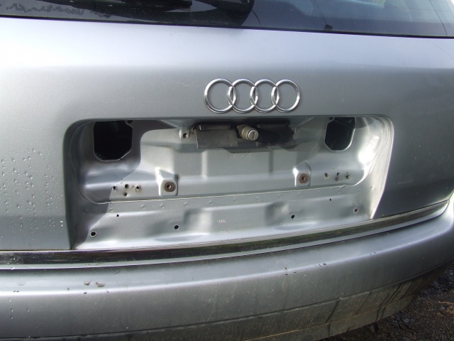

Tiens ici on voit sur le hayon les 8 trous de fixation du porte plaque, 4 en haut et 4 en bas.
merci pour la photo
perso, j'avais enlevé tous les boulons et ça ne venait pas .... parce que la plaque d'immatriculation était rivetée encore sur la partie fixe.
