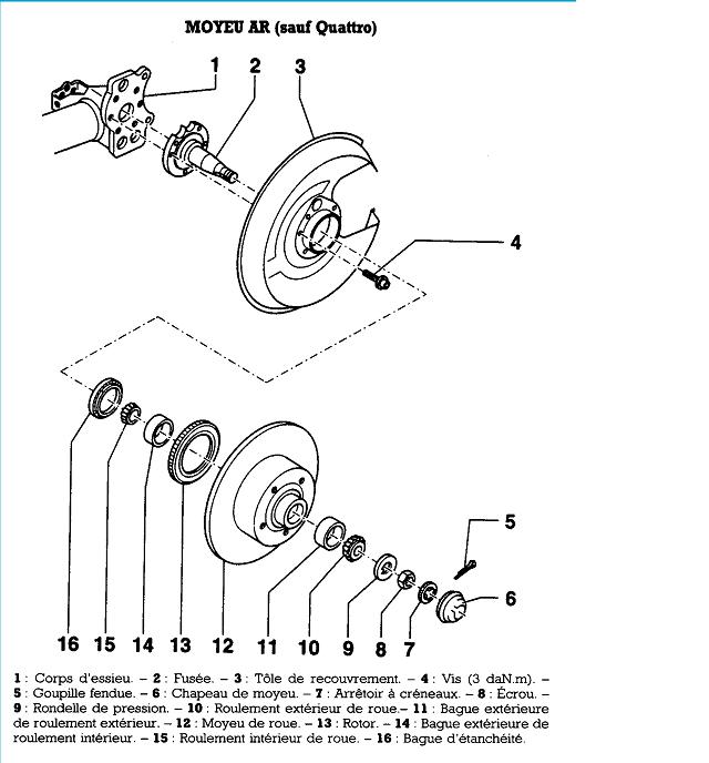

je recherche le couple de serrage des écrous pour les disques arrière sur une audi a4 110 CV de Mai 97.
Merci d'avance
Merci d'avance
Si tu fais allusion à l'écrou rep 8 de cet éclaté, il n'est pas serré au couple.
Il faut serrer jusqu'à rattraper le jeu. La rondelle rep 7 sous cet écrou doit pouvoir juste être déplacée latéralement avec la lame d'un tournevis sans faire levier.
Merci WAUZZZ pour la rapidité de ta réponse.
Je viens de changer les disques arrière et au contrôle technique elle n'est pas passée pour cause "Roulement de roue : jeu excessif ARG".
Je pensai à un mauvais serrage de l'écrou rep. 8, non ?
Et bien, vérifie à nouveau le serrage comme je te l'ai expliqué en espérant que les roulement n'aient pas souffert (pas de bruit suspect lorsque tu fais tourner la roue avec le véhicule sur chandelles).
Au remontage des roulements sur les disques, Il faut également bien loger les portées jusqu'en butée, et appliquer de la graisse.
Le serrage s'effectue à la clé (avec un effort minime), pour que tout se mette en place, et que la graisse se tasse, ensuite on desserre et on resserre A LA MAIN, sans outil.
