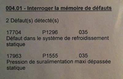

Voilà une image du diagnostic:

Voilà pour ton 2ème défaut:
17963/P1555 - Contrôle de pression de suralimentation: limite supérieure dépassée
Les symptômes possibles:
Puissance réduite
Mode de Limp
Les causes possibles:
Pression de suralimentation trop élevée
Tuyaux / Tubes incorrectes connecté, déconnecté, bloqué ou fuite
Contrôle de la pression chargeur défectueux
VNT (turbo à géométrie variable): buses coincé
Electrovanne pour le contrôle de pression de suralimentation (N75) défectueuse
Solutions possibles:
Vérifier les tuyaux et canalisations à / entre les composants
Vérifiez Electrovanne pour le contrôle de pression de suralimentation (N75)
Vérifier / Nettoyer / remplacer de contrôle de pression de charge
Vérifier / nettoyer mécanisme pour les buses variables
Si sa peut t'aider :coucou:
