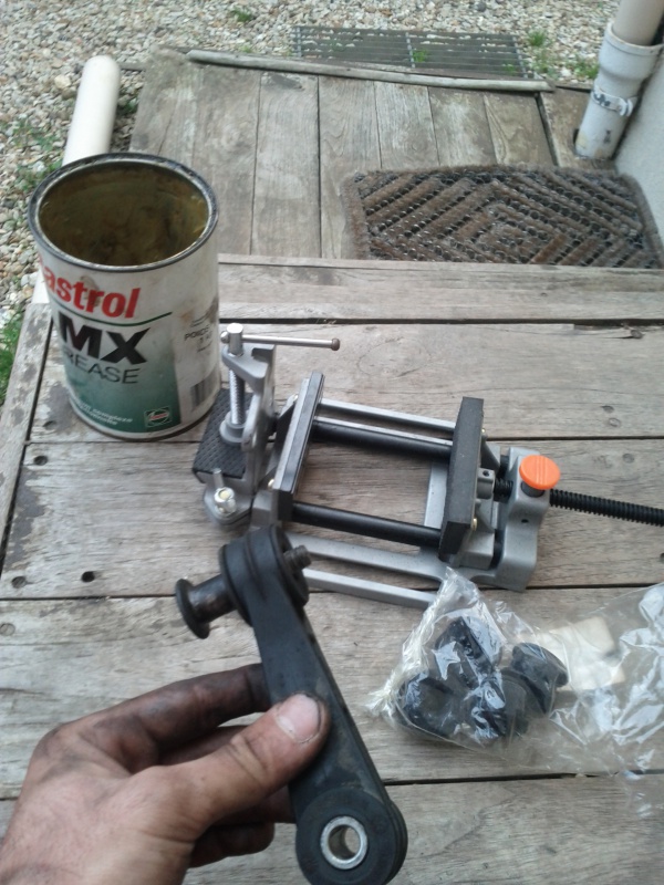

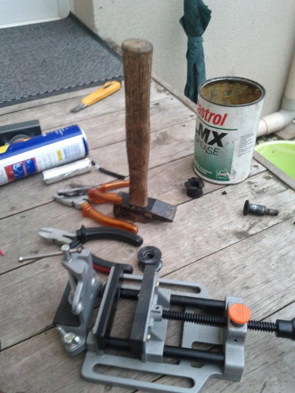

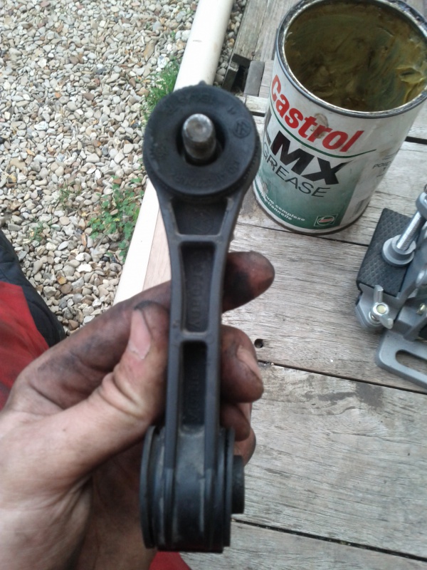

voici les outils dont vous allez avoir besoin
marteau pince cutter graisse mini etau
donc apres avoir leve bien calé la voiture et enlever la roue ''n'oublions pas :bigthumbup: ''
on desolidarise les biellettes maintenue par deux vis si possible pour soulager on leve le triangle pour lors du desserage de la vis du bas
on enleve la biellette

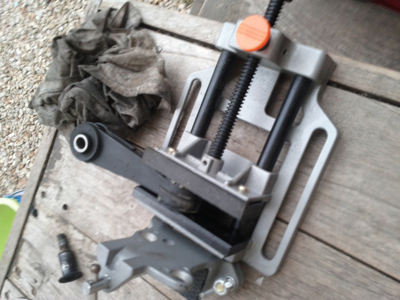

une fois demonté on apercoit les deux silenblocs mais au centre une rondelle en metal pour le bas et la tige fileté pour le haut
ne vous inquietez pas il vous suffit d'un etau et de taper sur la vis en bloquant la biellete solidement ca sort comme un supo haha et pour la rondelle du bas prendre une vis bts en empreinte plus large de diametre et de taper sur la rondelle
aidez vous de wd 40 si vous galerer car pas mal de residus de sont instales depuis

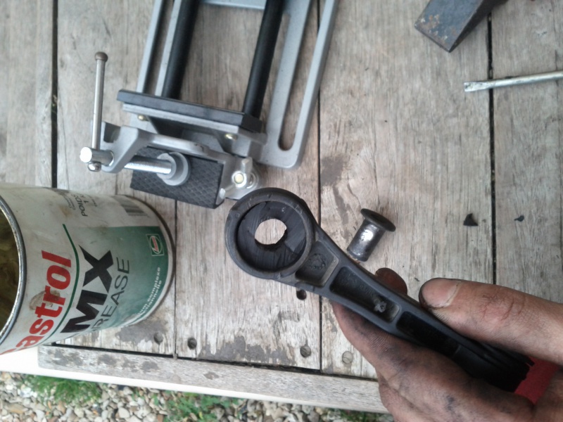

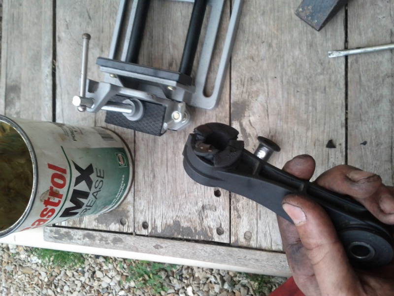

une fois sorti on a ca il vous suffit de scier le silenbloc avec une lame de cutter ca fait tres bien l'affaire
on pousse avec un tournevis et hop magie le kiff on a une biellete vierge

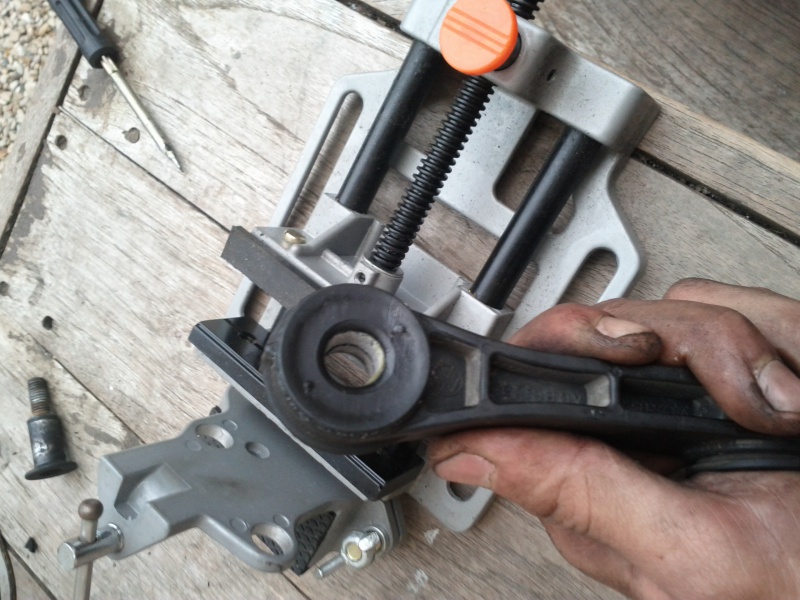

apres armez vous d'un mini etau ca depanne mais surtout de graisse n'hesitez pas car la biellette va faire des bébés avec le silenbloc et c'est neuf donc rigide donc graissez bien et beaucoup :carre:
apres magiiiiiiiiiiiiiiiie
remettre le tout en sens inverse du demontage pour eviter de vous tromper lors du remontage de la tige filetee et de la rondelle servez vous de la photos du debut ou prendre une photo car ca m'est arriver d'inversé et pour ressortir la rondelle ou tige vu que c'est neuf c'etais galere (ps notez que la rondelle du bas ressort un peu du silenbloc (voir photo 2) prenez donc votre temps a tout bien remontez pour etre tranquille car a la fin j'ai gaffé lool :P :P :P :P

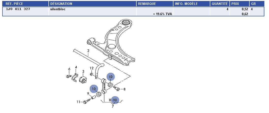

les silenblocs de la barre stab chez audi ref ;1J0411314R prix 5.64€ x 2 = soit 11.28€ ht
les silenblocs de biellettes chez audi ref ;1J0411327 prix 0.41€ x 4 = 1.64 € ht
pour info un marchand me vendait les biellettes type febi ref 18264 au prix de 12.18€ Soit 24.36€ la paire mais bon c'est pas du audi :)

pour glisser les nouveaux sb dans la biellette, j'ai fais a la manière d'une chambre a air de vélo
j'ai rentré d'abord la bordure du sb par le bord inférieur, et j'ai ensuite repoussé délicatement au tournevis tout autour avec un tournevis plat. il ne reste plus qu'à pousser tranquille avec l’étau ou le maillet.
je me demande par contre pourquoi la pige inférieure est plus longue et donc dépasse de 3 ou 4 mm ?
