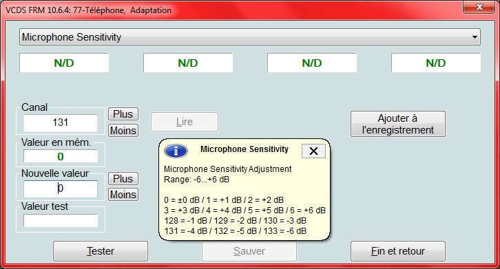

Il est possible de modifier ce type de réglage dans les adaptations du module Bluetooth ( @77 ) :
  • Canal 128 : output volume
  • Canal 131 : Microphone Sensitivity
Au besoin, y'a aussi :
  • Canal 130 : Delay Time (Audio Components)
  • Canal 138 : Voice Control Volume
  • Canal 139 : Call Volume

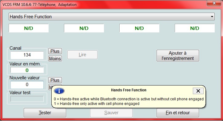

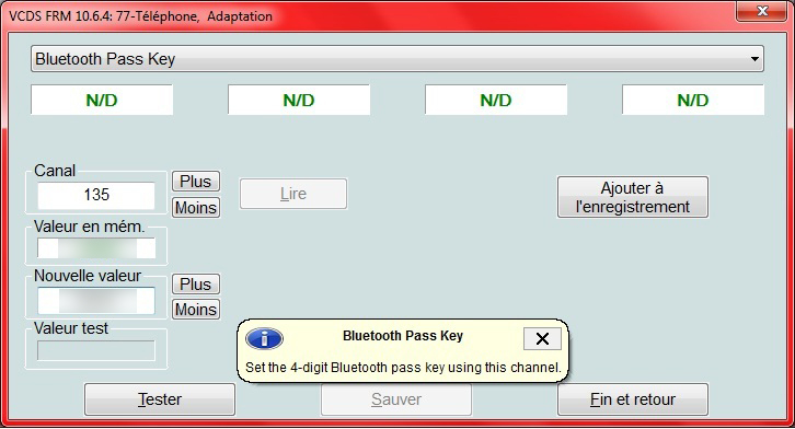

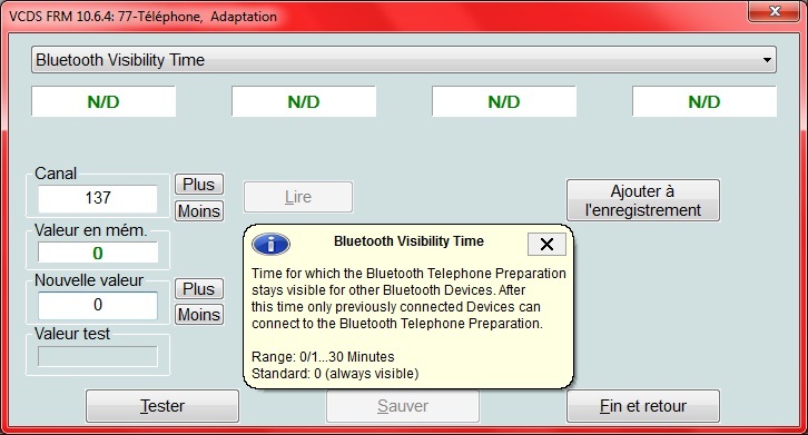

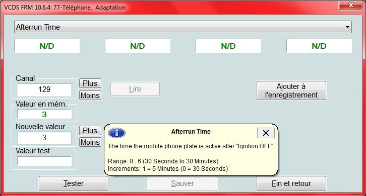

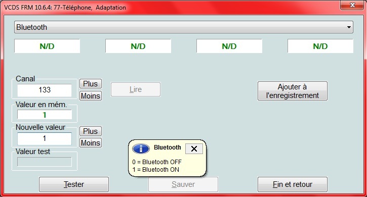

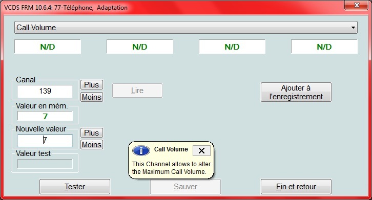

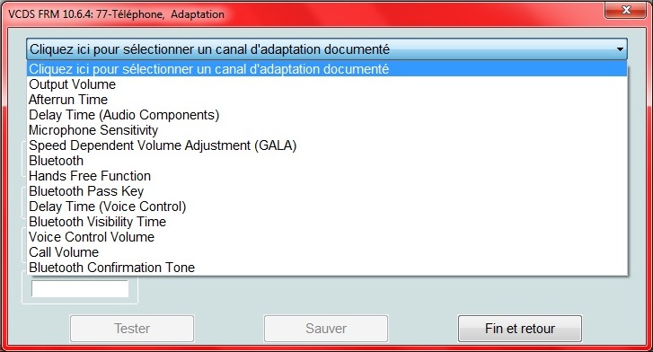

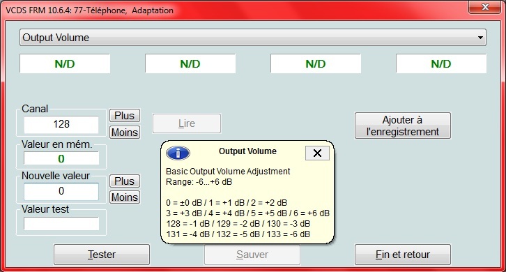

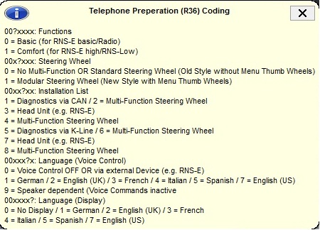

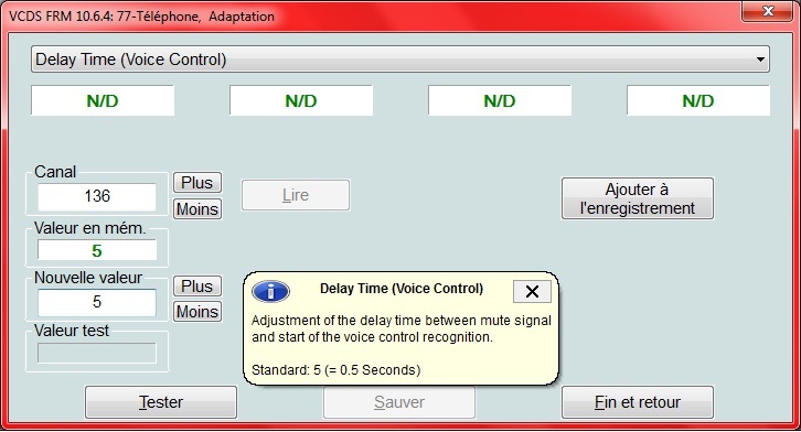

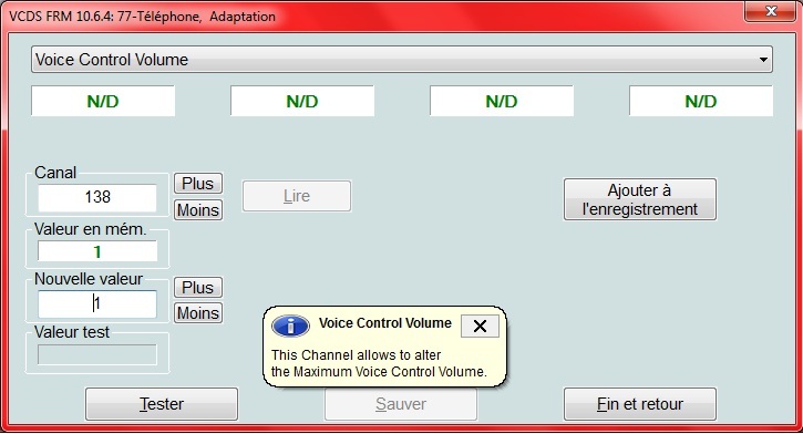

Comme promis, voici le détail du canal 77 Téléphone :
  • La bulle de codage :
  • La liste des adaptations :
  • Et le détail de chaque canal disponible :
Les canaux 132 (Gala - je n'ai pas l'option Bose) et 140 (Bluetooth Confirmation Tone) ne sont pas disponibles, donc je n'ai pas les détails. Si quelqu'un les a, merci de les poster.
Avec ça, tu devrais t'en sortir pour régler ton souci :bien:
:coucou:

Bon, j'ai mis un gain de 6 dB et c'est bcp mieux de l'avis de mes interlocuteurs.
C'est quand même étonnant de devoir booster comme ca le micro.
Je ne vois pas ou j'ai fait une boulette pourtant...

- J'entends très bien mon interlocuteur, mais je l'entends un peu fort. C'est bien le canal 128 pour le réglé le volume de l'interlocuteur dans les HP ?
- Mon interlocuteur m'entend un peu éloigné, et ça va mieux si je parle juste devant le micro. Je vais augmenter le gain pour voir. Sinon, on peut éventuellement déporter le micro juste au dessus du conducteur ( soit avec un autre micro , soit le micro d'origine, mais il faut créer proprement un autre emplacement, juste au dessus, dans le ciel de toit par exemple. )
