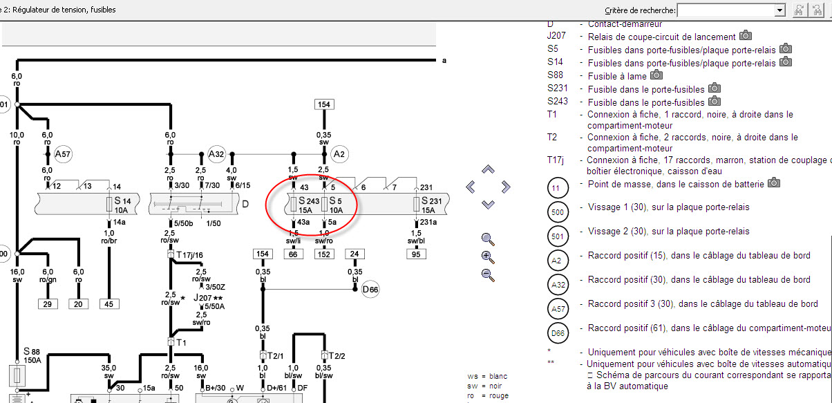

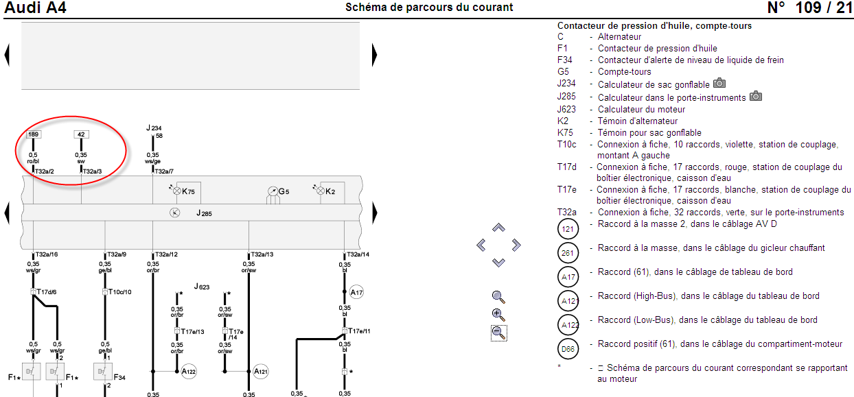

Voici le schéma :
Voici l'emplacement du fusible :
Prenons le fusible S5, il faut retirer le fusible et contrôler avec un voltmètre entre une masse quelquonque et les 2 plots du fusible. lorsque la clé est en position 0 il ne doit rien y avoit au voltmètre. lorsqu'on est en position "contact" (dernière position avant démarreur), on doit avoir 12v 1 des contacts du fusible S5.

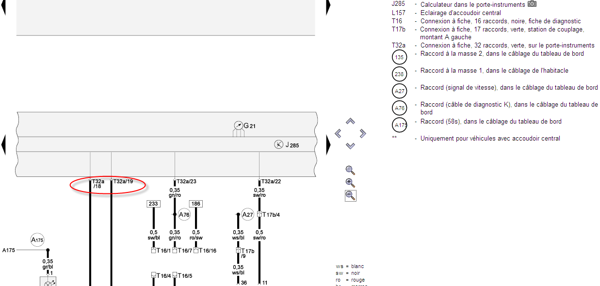

Quoi qu'il en soit faut continuer. Dans la mesure ou sur les A4 la plupart des calculos sont "réveillés" par le CAN via le combiné d'instrument faut s'intéresser à lui.
Donc faut controler sur les 2 connecteurs derriere le porte-instrument :
Connecteur "bleu" PIN22 tu dois avoir 12v pIN 32 verifier que tu as bien la masse
Connecteur "vert" PIN2 & 3 tu dois avoir 12v PIN18 & 19 tu dois avoir la masse

Regarder si +12v sur s14 (fusible 14). Normalement il doit y avoir 12v contact mis et aussi si la clé n'est pas insérée : c'est un 12v permanent
et si il n'y a pas 12v peus tu me donner la suite car je suis a 12 kms de chez lui

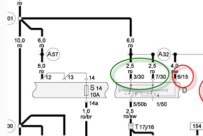

Si pas de 12v sur le S14 alors il faut reagrder les câblages qui vont à ce fusible. Comme on le voit ci dessous, le + part de la batterie puis sur 2 points de vissage (500 et 501) faut regarder sur ces 2 points s'il y a bien 12v Ces 2 points doivent être dans le compartiment moteur sous le calculateur, à vérifier.. Si le 12 v est présent sur les 2 points faut regarder sur le point A57 sous le tableau de bord voir s'il y a le 12v aussi
Si il y a 12v sur S14 faut regarder au niveau du neiman sur sur le connecteur avec les gros fils rouge, sur les bornes 3 et 7 tu dois aussi avoir 12v ici. Si c'est pas le cas ya un souci dans le cablage ou les connecteurs de ces fils.
bon voila ,fusible s14 il y a 12volts
fil rouge sur neiman 12 volts par contre je n'ais pas compris pour les bornes 3 et 7 si tu peut m'en dire plus merci
Ok donc on a 12v jusqu'au neiman sur fil rouge. Si tu regardes sur l'image dessous dans le rond vert normalement tu as 2 fils rouges qui arrivent au neiman en pin 3 et pin 7. D'après ce que tu dis on a bien 12v là.
Donc fo vérifier que sur le fil noir (pin 6 rond en rouge dessous) on a bien 12v aussi QUAND ON MET LE CONTACT et rien du tout quand la clé est retirée
excuse moi mais a quoi corresponde les pin car au neiman j'ais 3 prise et sur une il y 6 fil sur l'autre et l autre je ne sais plu
Sans trop se précoocuper des pins fo regarder les couleurs des fils.
Tu dois avoir :
- Des fils rouge sur ceux là il doit y avoir 12v en permanence
- Des fils noirs ou noir/blancs, sur ces fils tu ne dois avoir 12v que lorsque la clé est en popsition "contcat", le reste du temps tu dois avoir 0v.

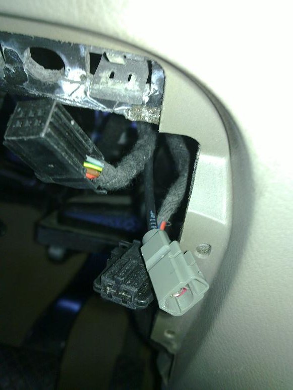

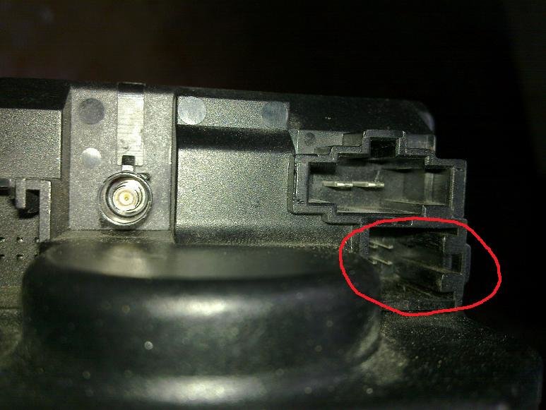

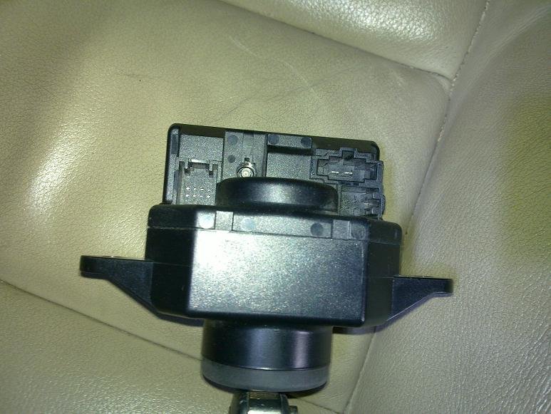

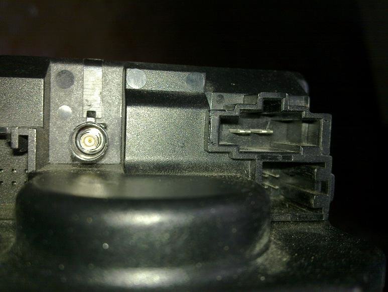

bon pour résumer et voir si j'ais bien compris je te joins les photos que j'ais pris cette après midi
peux tu m'indiquer ou je dois regarder si j'ais du courant ou pas car sur la prise avec deux fils il y a bien 12 volts mais je ne vois pas trop la suite merci
et pour finir lorsque j appuie sur les deux clés elles se mettent a clignoter en permanence pendant 5 seconde
Modifié par pucro
après avoir étudié le shema je doit tester le courant sur cette prise entouré en rouge et je dois avoir 0v sans contact et 12v avec contact c'est bien sa
