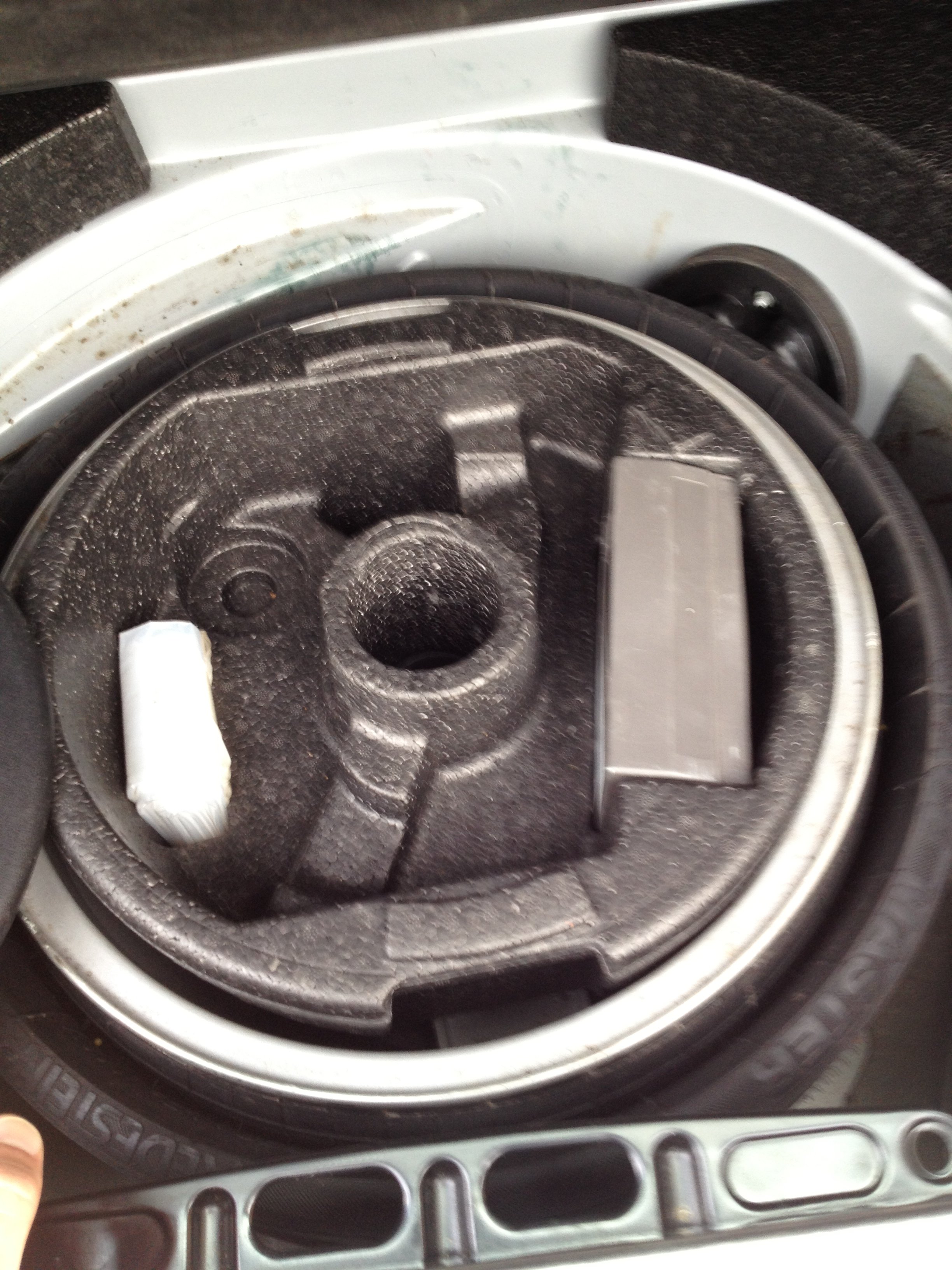

Petite question toute bete à tout les proprio d'Allroad....
Est ce que quelqu'un pourrai me renseigner sur un point. La roue de secours est une roue à gonfler, mais comme la gonfle t'on??????? Je pense qu'il me manque quelque chose mais quoi!!!!!
merci pour les infos et si jamais pour une ptite photo

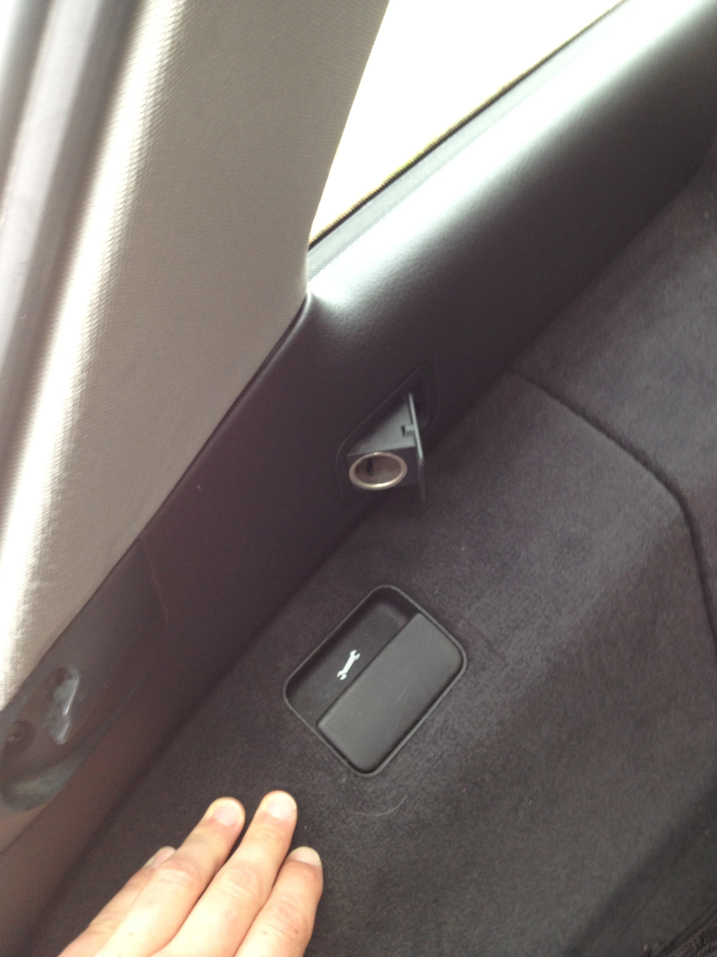

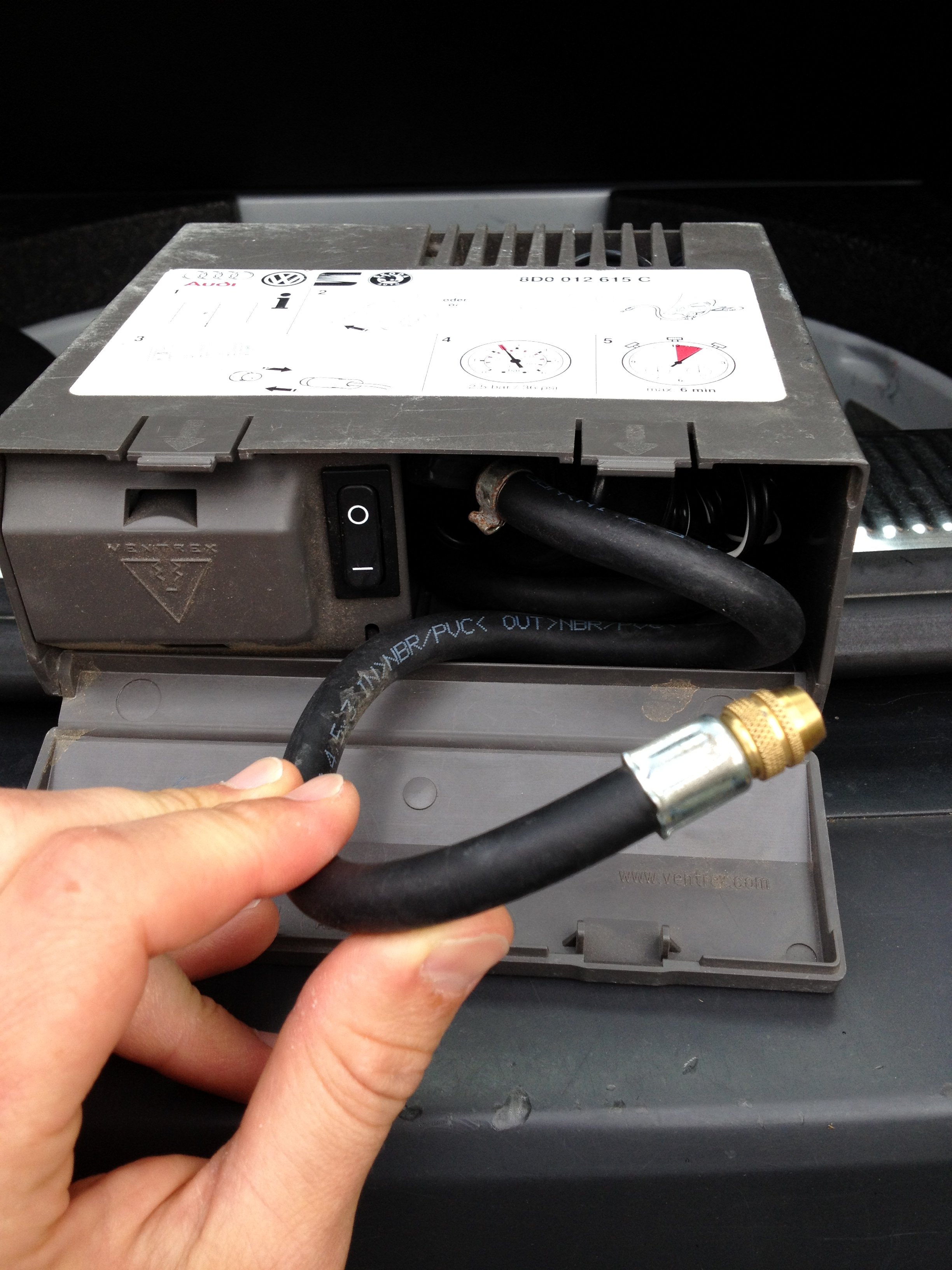

il y a un compresseur placé dans la partie en plastique qui remplie la roue de secours, je vais prendre une photo et te la poste....
Vu de dessus, c'est la boite en plastique à droite:
Voilà la bête:
Je l'ai pas sortie car il y a long de cable et de tuyau donc c'est galère de ramasser tout ça proprement dans cette petite boite!
En le branchant sur cette prise, sur le coté dans le coffre on accède assez loin:
Voila, bonne route!
