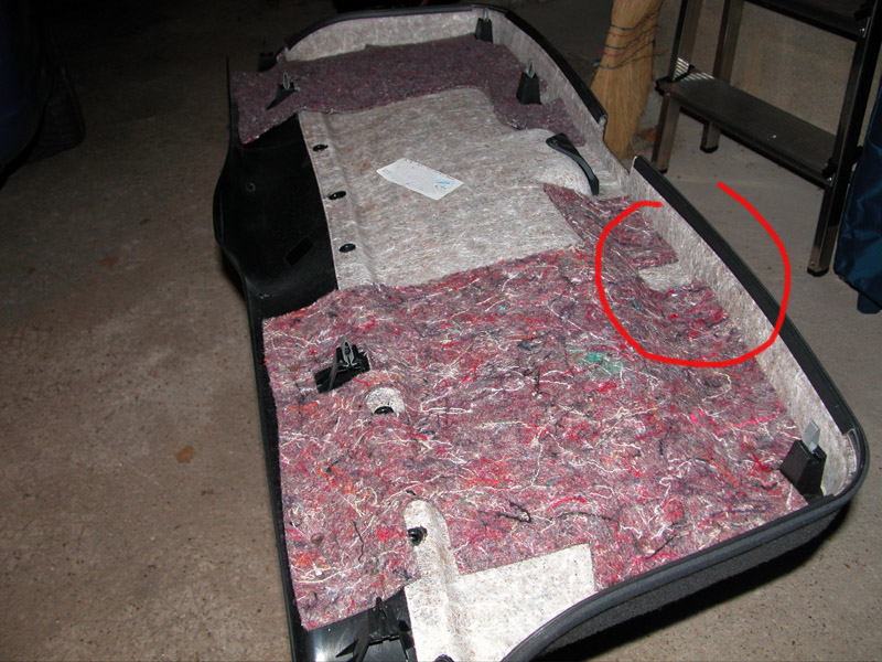

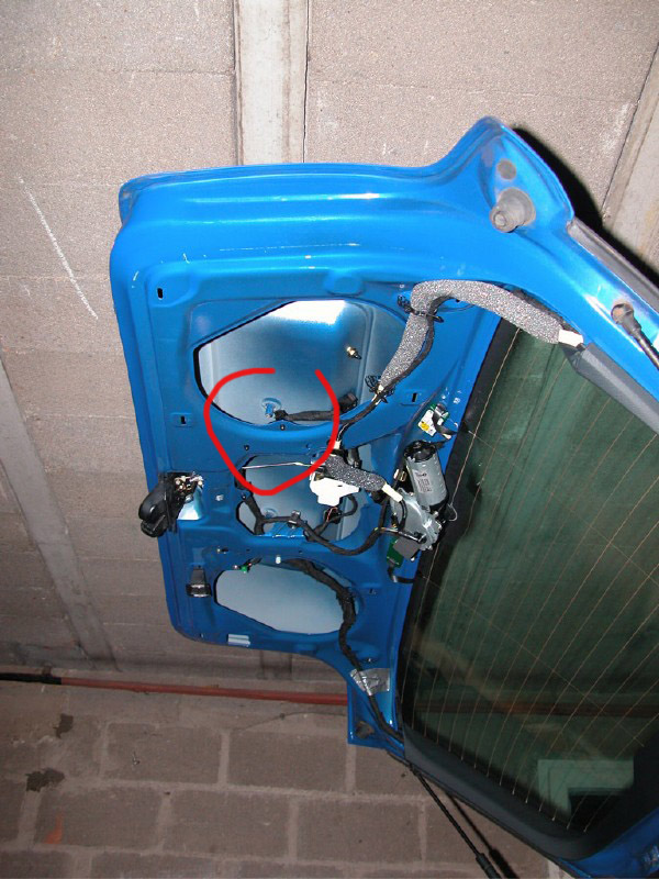

Je reprends quelques photos de Sangoku avec des commentaires.
Garniture avec en rouge l'emplacement d'un clip qui s'est arraché au démontage.

Intérieur du hayon. Sangoku a entouré le rivets des plaques d'origine. Moi, je pense que c'est le moteur blanc qui pose problème.

Je crois qu'il n'y a pas d'astuce pour enlever la garniture coffre sans "tirer" avec le risque d'arracher une patte de fixation.

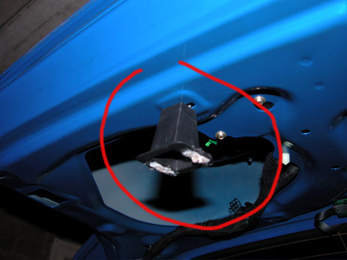

en fait il faut y aller TRES délicatement !
d'abord s'occuper de ceux du bas (coté engachage) en faissant levier entre la tole et la garniture avec un objet pas trop agressif...
chez moi c'est venu tout seul !
ensuite, attaquer ceux du haut (coté moteur essui-glace)
pour ceux là, j'ai utilisé un long tourne-vis plat que j'ai introduit entre la la garniture et la tole du hayon
il faut mettre la tete du tourne-vis entre la base plastique du clip et son appui sur la tole - et hop, une petite rotation du tourne-vis et c'est gagné biggthumpup.gif

pour info - le clip métallique et sa base plastique en gros plan :
user posted image
ça vient tellement tout seul que le machin tu le prends sur la tronche colere.gif
