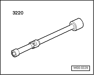

outillage spécial, contrôleurs, appareils de mesure et auxiliaires nécessaires
t Clé articulée, ouverture 10 -3220-

– Pour desserrer les bougies de préchauffage, utiliser la clé articulée, ouverture 10 -3220-.

– Pour serrer les bougies de préchauffage, utiliser la clé articulée, ouverture 10 -3220- avec une clé dynamométrique appropriée.
Couple de serrage : 18 Nm
