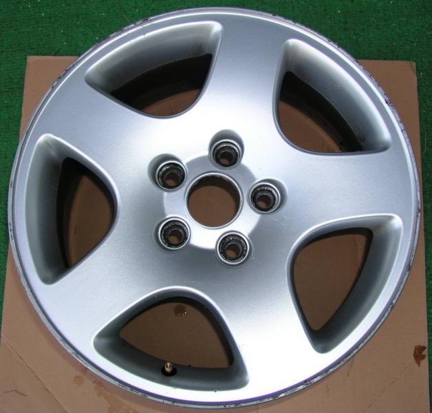

Oui ça passe mais uniquement avec LA jante 16" spécifique S4 pour que les étriers passent.
Un collègue avait un jeu de ces jantes là mais les a vendu.
Elles doivent être présentes dans ETKA
de mémoire ce sont celles-ci :
http://www.original-felgen.com/8d0601025pz17.html
