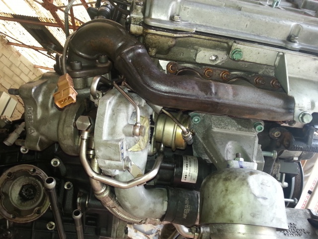

Dephaseur et nouvelle chaine remonter MAIS rien de bloquer maclef dynamo est trop grosse .

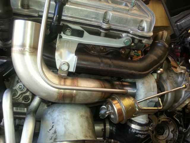

Pas mieux que VINCE67, car si tes aspi sont en inox (on dirait bien) ça va prendre des calories meme en rayonnement :mur: Moins c'est chaud, mieux ça vaut pour l'air :race: .

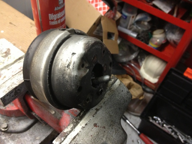

Une petite question , j ai un support moteur ( avant gauche ) dont la vis inferieur bouge et un peu d huile dessus.
Verdict il est hs ?(j ai un peubpeur de vos reponses ... )
Support moteur = amortisseur hydraulique
S il suinte c est qu il fuit, donc à remplacer
Dans un sens C est plutôt une bonne chose que tu le vois moteur déposé
Vérifie qd même si l huile vient bien du support moteur
Modifié par Vince67
C'est simple l'huile des support moteur est rouge. , j'ai remplacer les deux sur mon ex s4
Sinon pour moi j'ai remonter du febi bilstein 40€ les deux au États Unis
Plus de 100€ pièce chez audi ....
Moi l'huile goutter au sol carrément
Voici le support au démontage
Édit: on a poster en même temsp aurels. :)
Ref des support identique s4/rs4
8D0199379K
Modifié par AurelienS4-R
