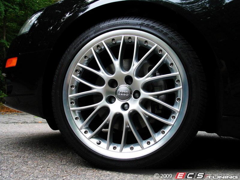

J'ai trouvé des jantes BBS 19" qui étaient précédemment montées sur une A8.
Elles sont en 8,5x19 mais le déport n'est pas le même devant et derrière...
ET45 à l'avant
ET35 à l'arrière
Ce modèle
Le vendeur me dit qu'il avait pris ça parce que les allemandes ont toujours le train arrière moins large que le train avant (je parle de voiture qu'on ne s'y méprenne pas :bigsmile: )
Du coup, les jantes seraient à fleur des ailes à l'avant comma à l'arrière.
Voilà son explication, pour moi ça se tient mais je m'en remet aux possesseurs puisque je ne peux pas encore vérifier sur la mienne !!!

Sinon personne par rapport à mes infos sur les jantes ?
Salut Bennymen !
L'ET pour des 8,5x19 BBS d'origine est un ET48.
Si tu prends ces jantes en effet elles seront plus à fleur à l'arrière (il y a un peu de place, moi je suis type A8 d'origine et en 8x18 ET48, franchement ca "rentre" bien dans l'aile à l'AR).
Je pense que ça peut le faire, et le raisonnement du vendeur me semble valable.
Maintenant, ce n'est pas le schéma prévu d'origine par Audi, c'est un choix que tu dois faire :)
Ca ne doit pas changer la face du monde...
A+
Christophe :coucou:

Pour l'instant je lui cherche des jantes en 18" ou 19" parce que le 16" ça la vieilli... je veux dire par là que ça donne l'impression d'une voiture classique.
Ce modèle
En tout cas ce modèle est magnifique :malelovies:
Mais perso, je mettrais le même ET à l'avant et à l'arrière.
