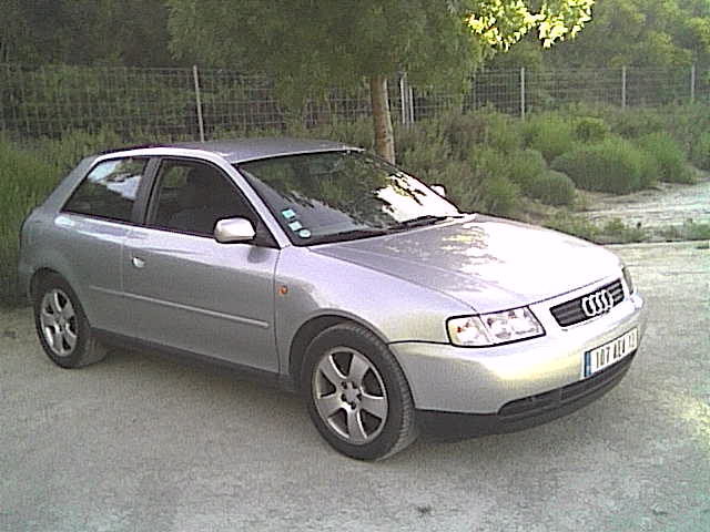

Bonjour j ai ce genre de probleme avec mon A3 TDi 110 de 1999 quand j 'appui sur la telecomande les clignotants s 'allume et le boitier fait du bruti mais rien ne se passe rien ne s ouvre donc il faut ouvrir manuellement.
Si quelqu1 a des conseils il deront bien venu:
Est ce qu on peut installer un boitier d occaion?
merci

Amar13: vérifies précisément ton problème. Si ca se trouve, ton boitier est correct et ce ne serait que ta pompe qui serait HS. Je m'explique: en ouvrant le boitier tu verra sous le circuit imprimé un gros cylindre métallique avec sur le dessus une grosse plaquette dans une matière qui ressemble à du graphite. tu fais un petit tour a la caisse a la recherche d'une vieille audi 80 ou 100, et tu récuperes cette pompe que apres tu remplace dans ton boitier (apres adaptation eventuellement)
