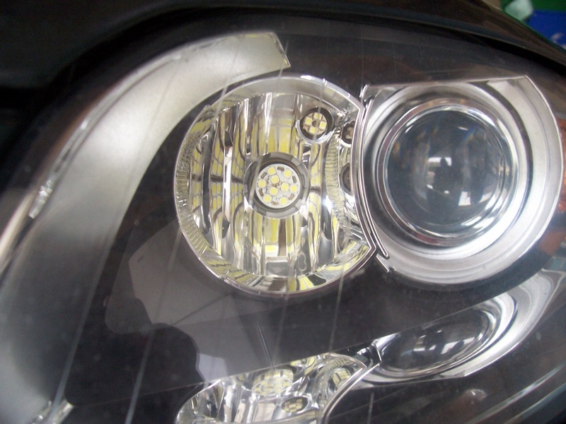

J'ai déplacé un peu la RS qui est au fond du garage pour mieux voir le rendu, et c'est vrai que le rouge des ampoules se voit bien suivant l'angle de vue. Idéalement un coup de noir haute température devrait tout arranger.
Moindre mal, quand même....perso, je mettrais un coup de papier de verre 800 ou 600 pour voir la couleur gris alu,
celà passerait mieux au niveau esthétique avec la parabole du phare. :bien:
Pas bête ça :)
Bon, finalement j'ai peint le rouge en noir haute température, car c'est trop galère à enlever le rouge, ce doit être anodisé.
Avant :
Peinture :
Après :
Plutôt concluant :)

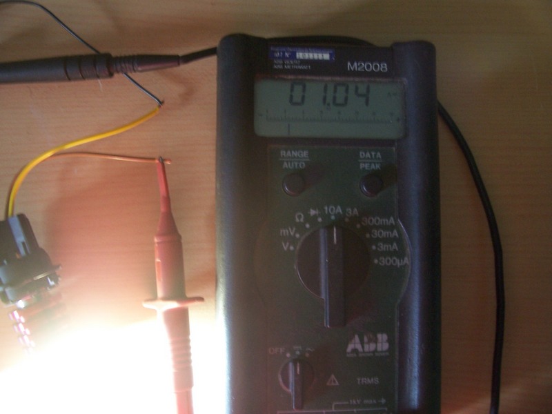

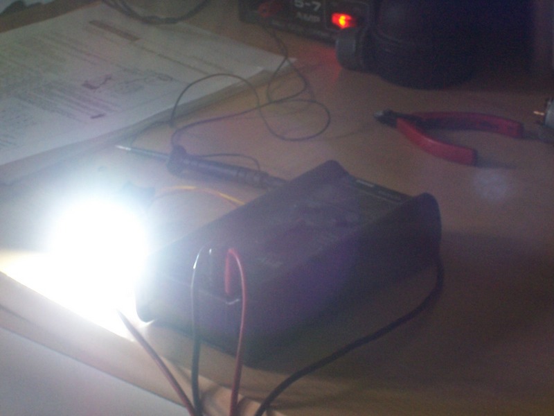

çà y est, j' ai décortiqué ces ampoules...elles ont une résistance de 1.2 ohm...absorbe 1 A et consomment donc 14W sous 13.8V....
Elle chauffent autant qu' une ampoule à filament...j' ai pas pu y mettre les doigts après 5 mn d' allumage.
Perso, je vais laisser celles qui sont déjà installées car les diodes leds remplissent bien toute la parabole des optiques.
Celle ci sont excellentes pour qui veut ne pas se prendre la tête. :coucou:
Les miennes....qui remplissent tout les renvois optiques de la parabole..

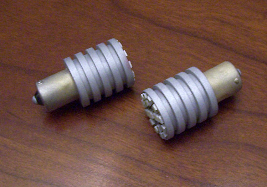

Je penses que je vais mettre ces sonars 5 en ampoules de recul...vu comme elles chauffent....par contre leur puissance est nickel.... dry.gif
bizar que tout le monde n'est pas forcement de message d'erreur avec ces sonar 5
j'ai l'impression que c'est au petit bonheur la chance :(
Les voici micro billées pour éviter les reflets rouges.... :bien:
beau boulot daniel :bigthumbup:
je dois recevoir les miennes cette semaine mais je vais pas m'amuser a les sabler comme toi :bigsmile: un bon coup de papier 1200 et apres bombe haute temps :bigthumbup:
Modifié par Fan73
Il faut éviter le noir, je penses, car le noir " retient " la chaleur....tu connais l' essai avec la pierre noire
Modifié par Daniel
J'ai poncé les miennes hier,mais pas les canelures..on voit deja moins les reflets
