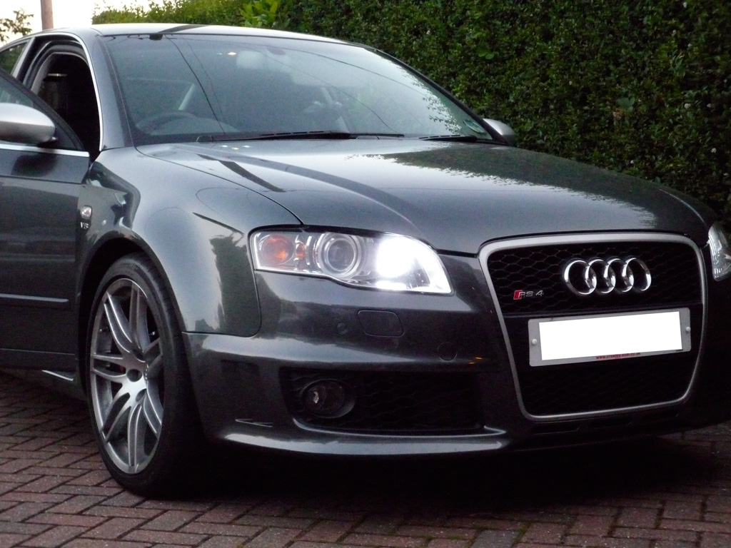

Idem pour ma part avec les DRL derrière les grilles....apparement, çà crache bien, certaines voitures que
je croises me font des appels de phare....Ils ne connaissent pas les Feux DRL des RS4 ! :eldiablo:
:bigthumbup:
Ouais enfin le but du DRL est d'etre vu pas d'eblouir non plus...... :rolleyes:
Ben j' y peut rien, ce n' est pas moi qui ai mis et orienté les feux DRL et mis des ampoules de 21W à
l' origine ! ! Les Leds de remplacement sont moins vives que le filament d' origine....c' est blanc
maintenant, sans plus.

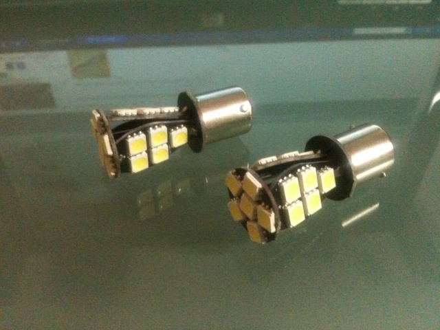

Ampoules commander par contre je suis un poil décut j aurai aimer une couleur qui tire plus sur le bleu xenon mais trop tard elles sont commandees.
Il y à aussi c'est ampoules là:Mon lien
Elles sont déjà modifié contre les messages d'erreurs du calculateur et pas besoin de faire le rajout avec le résistor et fonctionne parfaitement bien.

Pour le moment, aucune "ampoule" DRL à LED n'évite le message d'erreur, nécessité d'associer des résistances en parallèle....

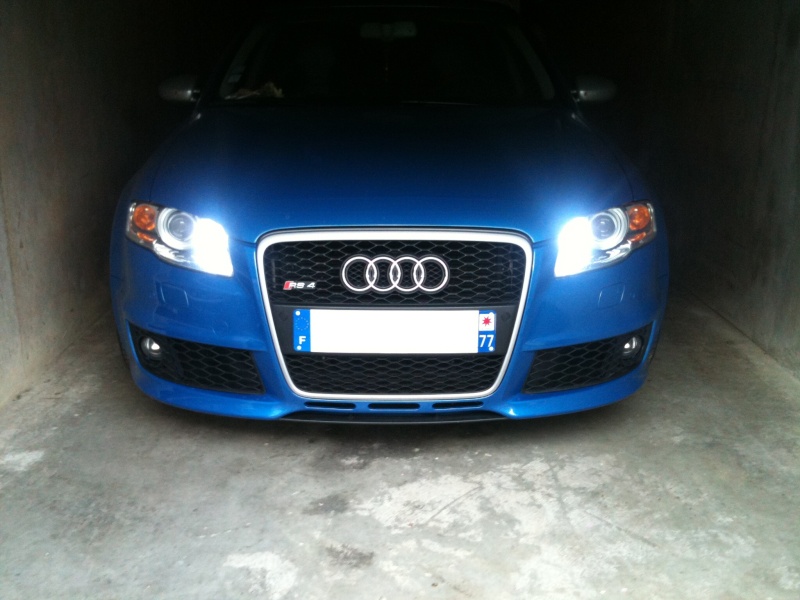

bon pareil pour moi ca me met en defaut je suis un peu vert.
par contre le rendu est TERRIBLE!!!!!!! la couleur est comme je la voulais un peu typer xenon c est trop bon.
du coup je conserve le message d'erreur tampis lol.
vous savez si au vagcom audi peut me le faire sauter ce message?
c est ce que je redoutais.
par contre existe t il un site francais sur lequel trouver ces resistances?
Chez tout revendeurs d' électronique, dans ta ville, certainement...résistances de 10 ohm...plutot 50W
et les fixer sans qu' elles touchent quoi que ce soit.
Perso, fixée sur une entretoise derrière mes LEDs DRL dans le spoiler, en bas...comme çà elles sont
ventilées.

Alors grande nouvelle les amis
J ai envoyer un mail au shop pour leur dire que leur systeme anti erreur n allait pas.
Reponse : aucun probleme il faut prendre le systeme Non polarisé.
Il me propose donc un echange gratuit avec un formulaire de retour.
Positif non? Je vous tiens au jus les copains

Celles que j'ai reçu ne sont pas polarisées, car j'ai essayé dans les deux sens et elles fonctionnent, par contre j'ai toujours le message d'erreur à l'ODB. Redis nous si ça fonctionne sans message chez toi.
J ai renvoyé le courrier ce matin donc je suis en attente de reception des autres
