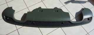

le par choc S LINE arriéré et en Trois parties et sa se vend séparément 426252002.jpg

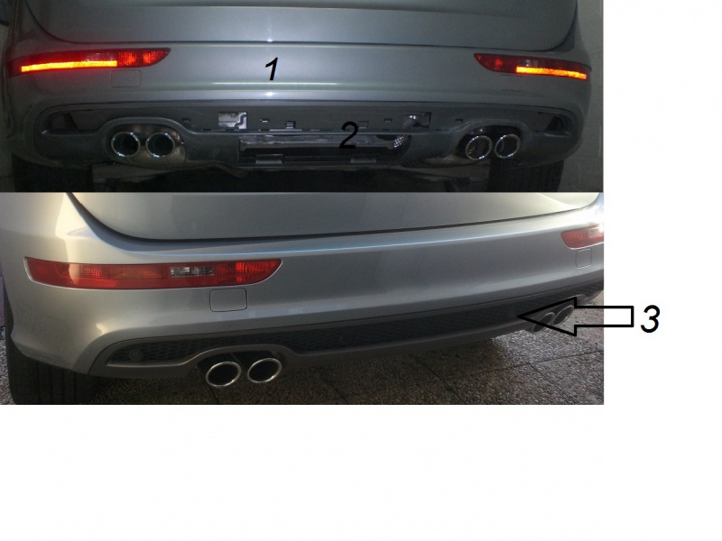

Donc, je me demandais si vous pensez qu'il est possible de poser un pare-chocs arrière Q5 Sline sur mon modèle AVUS de 2011 essence,
(moi je n'ai qu'un seul échappement de chaque côté) ???
J'ai parcouru la plupart des posts et les modifications de Tom-S3, donc apparement ce serait possible
- Si j'ai bien compris le pare-chocs arrière serait composé de 3 pièces (voir au dessus la photo de lage20)
- Il faudrait changer 2 capteurs de reculs, qui n'ont pas la même forme apparement (c'est lesquels milieu ou extérieur ??)
j'ai la réf : 4 HO 919 275 A GRU (est ce la bonne réf ???)
Je cherche sur ebay et aliexpress,
mais je n'arrive pas a trouver les 3 éléments pour le pare-chocs arrière
(comment vous avez fait les autres grrrr!!!!!)
en plus moi ma couleur c'est gris volcan. (est ce que je dois choisir un pare-chocs à peindre ?)
Je sais que ca fait beaucoup de questions mais j'aimerais faire ca rapidement :moto:
Je vous souhaite une bonne fin de week end, A+
MERCIIIIII :marcelpoire: :marcelpoire: :marcelpoire:

Pour remplacer le parechoc arriere par un modèle S-Line :
- Cela se monte sans problème sur ton avus
- Les feux sont les mêmes et se montent sans probléme
- Il faut changer 2 des 4 radars de recul, 100€ chez audi, quelques € sur Ebay
- Il te faut : Le parechoc, la valence, la grille, la trappe attache remorque si équipé, les vis pour la trappe
