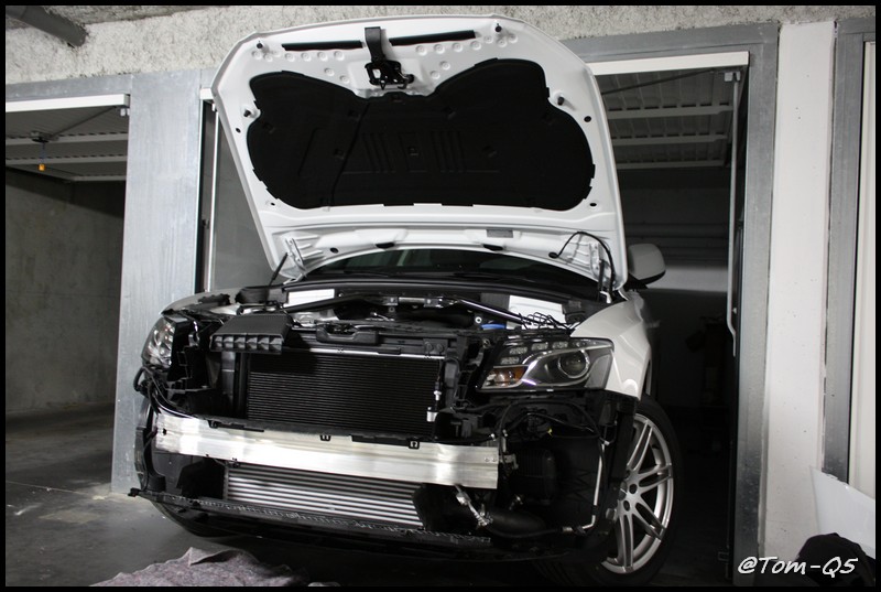

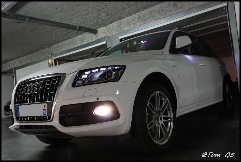

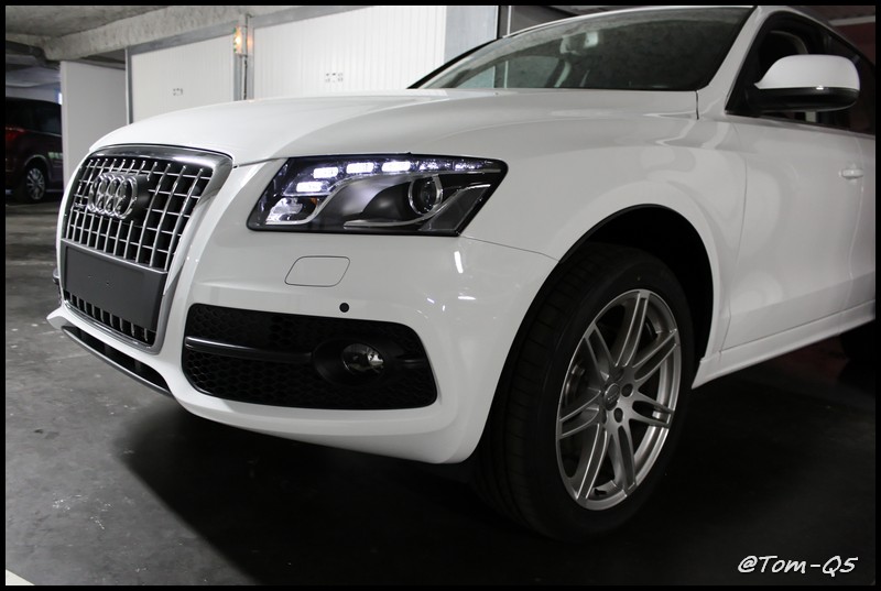

Voici la suite des modifications faites sur mon Q5 :D
Aujourd'hui, installation du parechoc avant S-Line, de la calandre S-Line et des extensions d'ailes pour être aux normes avec les jantes 20"
Toutes les pièces sont d'origine Audi, rien de Tuning sur le Q5.
Place aux photos. Avant il état comme ça :
Pendant l'opération :
Maintenant :
Reste à faire :
Installer une plaque d'immatriculation !
Peindre en blanc les capteurs de parking
Coller les logo S-Line sur les ailes pour être 100% comme d'origine sur un pack S-Line
Penser à sortir le Q5 pour rouler un peu et faire des photos dehors :D
Voila je suis heureux, j'ai mon Q5 S-Line tout beau tout neuf.
Thomas

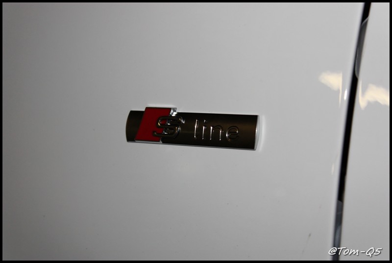

Merci pour vos commentaires, voici les news du jour :
Fixation définitive des extensions d'ailes avec des clips, installation des logo d'origine S-Line et d'une la plaque d'immatriculation :
Voila, j'arrive au bout des principales modifications, reste plus qu'a rouler maintenant.
Thomas

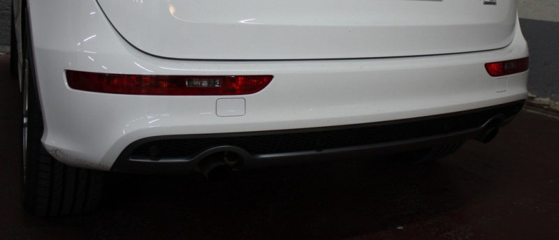

Salut à tous,
Toute petite modif ce WE, installation des sorties d'échappement S-Line en version mat (et non chromée comme d'origine).
Depuis l'installation le moteur marche beaucoup mieux ! Non je plaisante biensur, par contre cela fini bien l’arrière de la voiture. Ce qui est hallucinant c'est que la voiture ne soit pas livrée avec :D
Avant :
Après :
Thomas

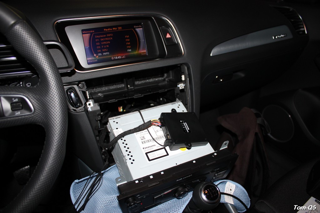

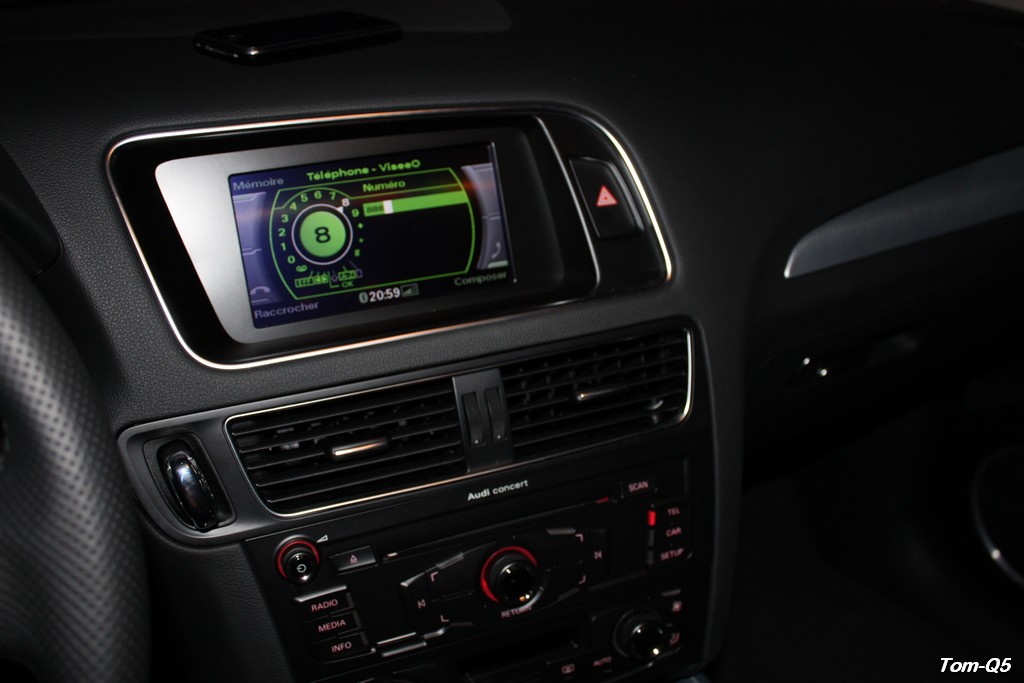

Il y a avait longtemps que je n'avais rien démonté sur le Q5, je me suis rattrapé ce soir en installant le module Bluetooth identique à celui d'origine.
C'est un module Viseeo, intégré comme celui d'Audi aux commandes au volant et à l'écran d'origine.
Je n'avais pas pris le Bluetooth en option car la ou je l'ai acheté la seule option était celle à 600 euros avec support téléphone dans l'accoudoir, ce dont je ne voulais pas car il prend de la place.
Le plus dur fut de tout faire rentrer derrière l'autoradio puis de faire passer le fil du micro pour arriver jusqu'au plafonnier mais c'est maintenant chose faite et cela fonctionne parfaitement avec mon iPhone :D
Un petit coup de vagcom pour tout activer et voila :
Maintenant :
:coucou:
Thomas
