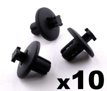

Bonjour je galere pour enlever les agrafes rondes qui tiennent le cache , il y a des vis simple et d'autres tork pas de pb, en revanche comment faire pour enlever l ces 3 fixation ronde elle ressemeble à des rondelles , en forçant j'en ai cassé une !
merci par avance pour ta reponse
Je ne vois pas de quelles agrafes rondes tu veux parler, pourrais tu mettre une photo ?
Si ce sont celles sous le PC avant, Il te faut un gros tournevis plat, regarde bien il y a une fente... lol
il faut que tu pousse la petite cheville qui est au milieu du clips et aprés, tu fais levier avec un tournevis en tirant vers toi!!

Bonsoir,
Fixation ronde ?? Pour avoir changé mes ampoules plusieurs fois je vois pas de quel fixation il s'agit.
Bonsoir,
c'est de ça dont il parle!
Ah ok, moi aussi j étais à la protection sous la voiture.
Ces petites bêtes cassent facilement quand même je trouve. J ai changé mes 2 xenons aussi il y a peu et j en ai cassé un de chaque côté !
Perso j'ai un peu galéré mais j’ai réussi à changer sans démonter le phare
