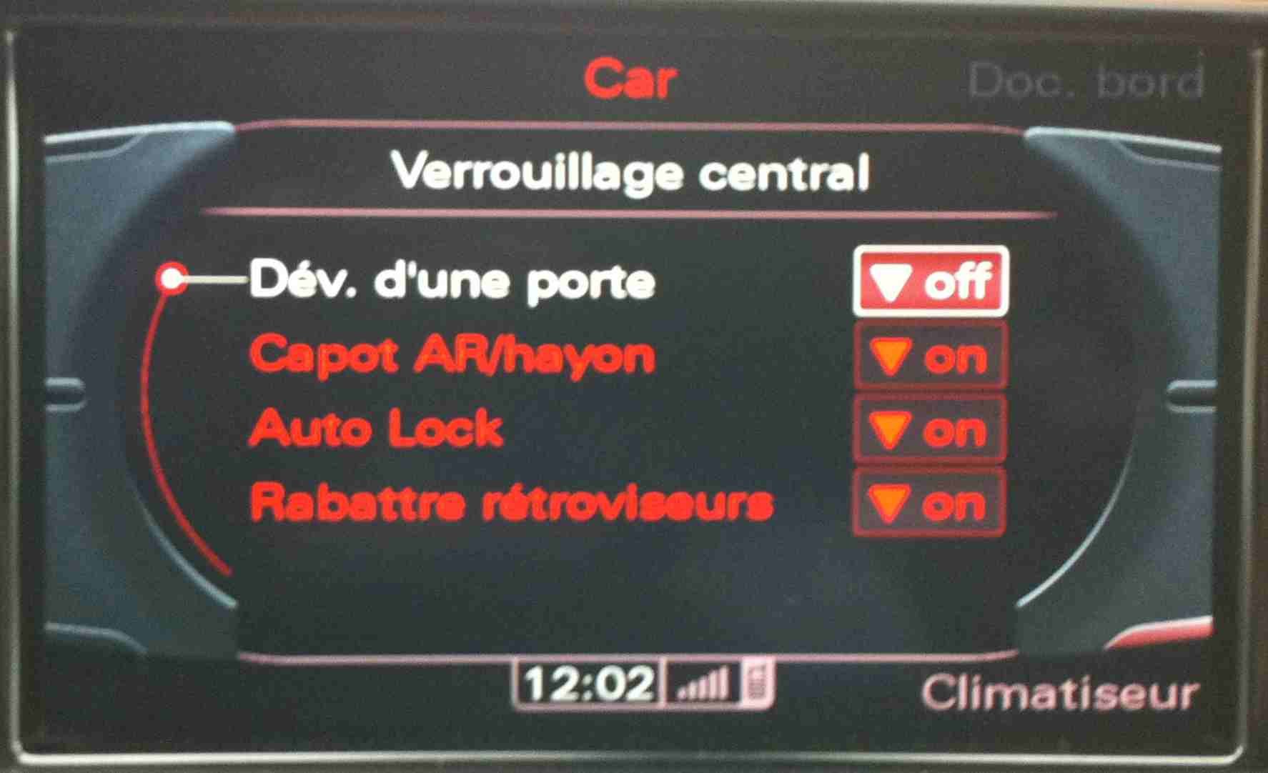

A toutes fins utiles, voici ce que ça doit donner sur le MMI de l'A5.
Bouton Car, menu "Verrouillage central".
